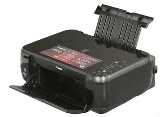

1) Такая фигня. Есть МФУ Canon Pixma MP495 (Ох, лучше бы я его не покупал). МФУ полностью рабочий (принтер, сканер, копир работают), но проблема в картриджах. То ли только черный, а может уже и оба картриджа запаролись, засохли и им настала борода. Для черного, из-за засорения и засыхания, был перегрев печатающей головки.
2) Вот что мне делать? И что бы сделали вы? Купить новый МФУ, а этот выбросить? Или его можно куда-то и кому-то сдать? Хоть он и не дорогой, но жалко же. Или посоветуйте дешевые оригинальные картриджи через интернет или магазины в Ростове-на-Дону?
3) Вы знаете модификацию его картриджей: две штуки - черный и цветной. Печатающая головка встроена в картридж. Если в черном чернил объемом с тараканью какашку, то в цветном для каждого цвета еще меньше. По вашему опыту, если поставить оригинальные картриджи и потом СНПЧ, то есть ли гарантия что он будет работать без сбоев, если чернила туда (в СНПЧ) постоянно подливать? Или стоит ему неделю-две постоять, то он засохнет?

...если картридж, что на нижнем фото - от вашего аппарата ( шел в комплекте с вашим аппаратом ), то выбросьте этот аппарат в помойку - вам впарили аппарат из "серой" поставки - он не предназначен для эксплуатации в Европе - не найдёте вы на него картриджей... ...не, найти, конечно можно - через Ебей или интернет магазины, но геморно это...
На Европейский вариант MP495 идут картриджи 510/512 и 511/513, соответственно эти картриджи здесь и продаются, а картриджи 210 и 211 - для аппаратов, которые должны эксплуатироваться в северной америке и такой аппарат ( предназначенный для эксплуатации в Америке ) не будет работать с Европейскими картриджами.
Тем более, исходя из того, что вы довели картриджи до засыхания - использование струйной техники не для вас, купите лучше лазерник - он не засохнет.

Картридж выглядит так, а на счет типов - вы правы. У меня типы 511(цветной) и 510(черный) соответственно. То, что я фотку вставил - я не подумал. Так все таки что мне сделать? !!! На картинку картриджа (на его номер не смотрите)!

Что делать? Выбросить.
Купить или лазерник, или нормальный струиник.

...я бы посоветовал для начала вам определиться, какая печать вам нужна. Исходя из этого и спрашивайте совета - никто кроме вас не знает именно ваших требований к печати и условий печати...
Если вам нужно печатать по 10-20 страниц текста и 2-3 фотографии в месяц - это одно - восстанавливать картриджи ( или покупать новые для вас не имеет смысла ); если вам надо печатать 80-100 листов текста в месяц, а цветные картинки или фото 1-2 раза в год - это другое ( в таком случае струйная печать вам вообще не нужна, а нужен вам простенький лазерник ( и отдельно сканер, если есть частая необходимость что-нибудь сканировать )); если вам надо печатать 100-200 фотографий и 10-20 листов текста в месяц - это отдельная "песня"; а если вам надо печатать 300-500 фото в месяц, и более 100 страниц текста - тут имеет смысл задуматься об установке СНПЧ... ...кроме того имеет значение ежедневно ли вы будете печатать, или могут быть длительные перерывы ( больше недели )...
Сами понимаете, что единой рекомендации для абсолютно всех этих случаев дать невозможно, рекомендацию можно дать исходя из конкретных условий.
Кроме того - рекомендую просто почитать форум - поймёте, что для использования струйной печати нужно многое знать и много чего делать - просто залил чернила и печатай когда хочешь - не получится ( вернее получится геморрой ). Для того, чтобы струйный аппарат работал без проблем ( не важно ДЗК у вас, или СНПЧ ) нужно на это тратить достаточно много времени. Если вы желаете просто печатать в любое время, когда вам удобно, не заморачиваясь и не обслуживая свой аппарат самостоятельно - то струйная печать не для вас, по крайней мере качественная струйная печать ( т.е. по любому Canon - не ваш брэнд, и если уж хочется иметь именно струйник, то смотрите в сторону Epson-а...), и имеет смысл подумать о лазернике.
