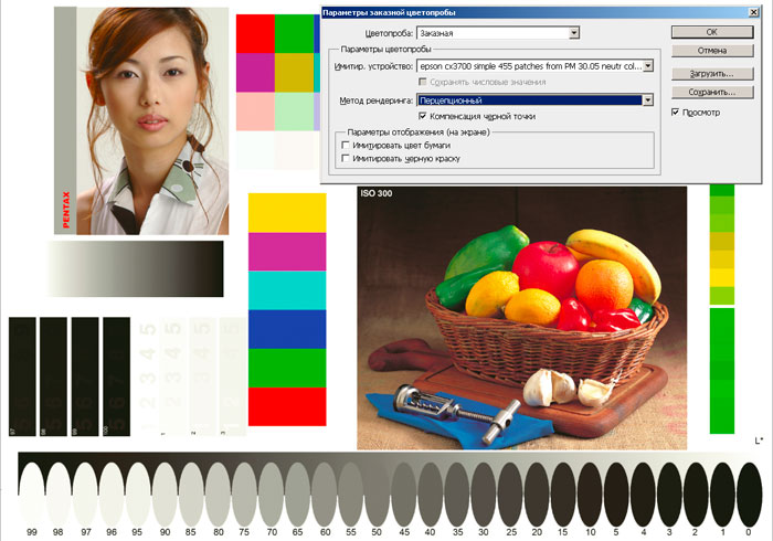

Помогите понять в чем проблема плиз. Хотел было написать в другой раздел форума, но у меня нет 10 постов, так что сюда...
Пробую строить профиль принтера в PM 5.0.10, i1 Pro. Все вроде бы делаю по инструкциям, даже с двойным промером (стрип-режим) и усреднением в MeasureTool. В итоге при распечатке Хакамады серая шкала зеленит (печать без цветокоррекции с подсоединением профиля в фотошопе).
Пробовал различные варианты настроек Perceptual Rendering Intent и Gamut Mapping - разница в основном только в замене зеленцы на синеву. А при сочетании настроек Paper colored gray и LOGO Classic - белый фон Хакамады вообще заменяется серым...
Никак не пойму в чем дело, на что обратить внимание... Тест-карты сгенерированы самим PM, после распечатки сохнут часами. Правда в головке принтера есть пару забитых/умерших сопел синего, но на распечатке это не сказывается, плашки равномерные. К тому же при построении профиля через i1Profile серая шкала вполне хорошая но некоторые оттенки меня не устраивают.
i1 Pro (No UV-filter), ProfileMaker 5.0.10, Epson CX3700, ПЗК и фото чернила InkSystem, Lomond glossy 230
Проблемы с профилированием принтера в ProfileMaker 5

| Сообщение #3 Отправлено 08 июня 2012 - 10:22
Читал, реально много читал. Уже отчаялся и сюда поэтому пишу. Понимаю что мой вопрос вероятно где-то уже обсуждался, но вот где искать решение конкретно мне, не пойму.
Просто отказаться от PM в пользу других программ не педагогично как-то согласитесь?) Ведь это профессиональный продукт, который должен при грамотном обращении с ним давать приемлемый результат.
