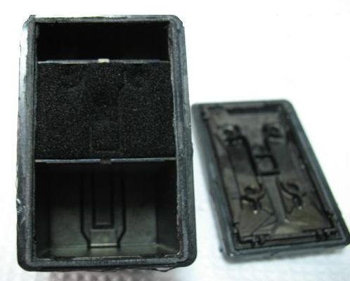

|    Сообщение #23 Отправлено 30 октября 2013 - 09:47   WWM
Просмотр сообщенияpivbul сказал:
картридж после заправки шприцем и нажатия ОК на принтере отпечатывает примерно 50% ресурса и умирает,
Какой картридж? И в чем выражается смерть его? Прекращает печатать, как будто чернила закончились?
Тогда вопрос исключительно заключается в том, правильно ли Вы его заправляете.
  • Прикрепленное изображение: Внутренности картриджа.jpg
