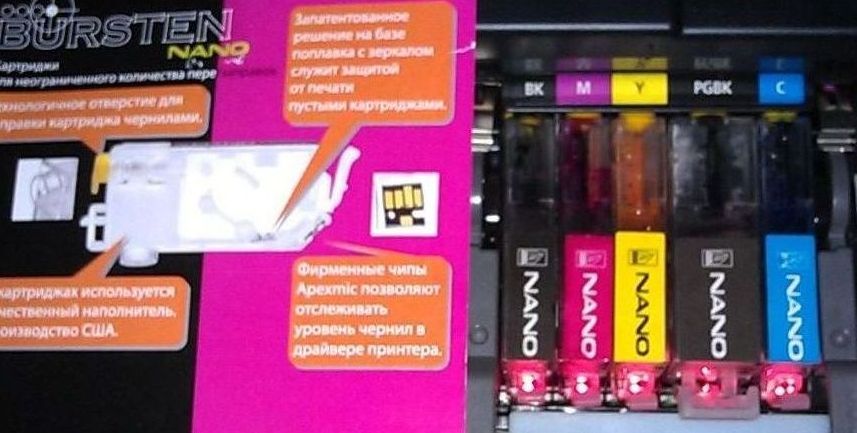

Добрый день форумчане. Помогите пожалуйста разобраться. Три месяца назад плюнул на оригиналы и купил набор перезаправляемых чернил. Менял картриджи на новые, по мере опустошения оригинальных. Печатал редко. Возможно раз в 20-30 дней. Вчера обнаружил , что принтер вместо синего печатает розовым. Иногда пробиваются синие полоски на фоне розового фона. Иногда текст синего цвета печатает голубым. В общем я расстроен. Кто в теме обьясните пожалуйста чем вызвана эта неисправность, и есть ли пути ее решения. Спасибо

Думаю, что розовый картридж закрыт не плотно.

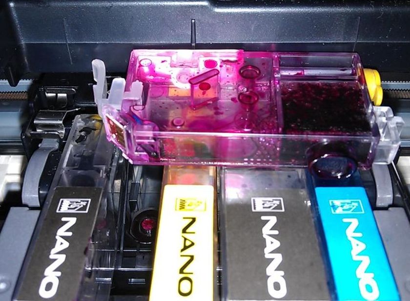

Когда картридж заправляется, потом это отверстие закрывается пробкой. (Более примитивно не могу объяснить.)
Или залили слишком много чернил в отсек с наполнителем, он их не удерживает, чернила утекают...
Или теперь c картриджами все в порядке, просто надо печатать синим, пока он таким станет.
