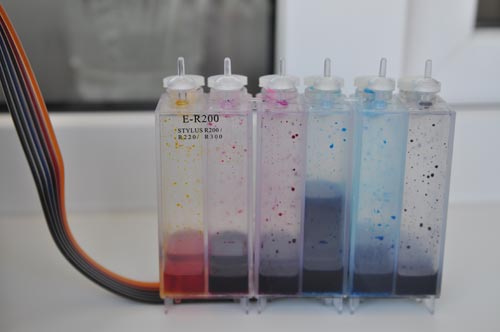

Вот фото. Надеюсь правил форума не нарушил. Каждая фото не более 50-60 кБ.
Итак:
Это фото теста Дюз. Сканера нет. Смог сделать только фото.

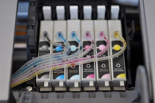

Картриджи в каретке

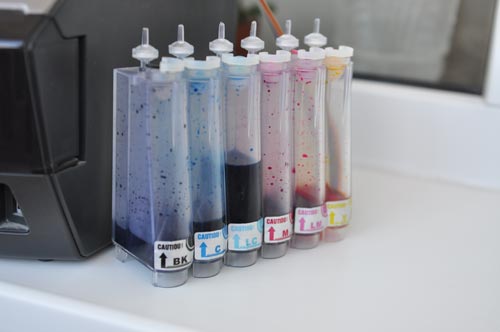

Доноры. Какая фирма я и не скажу уже.
Какая-то китайская наверное. В синей коробке была.
Обратите внимание - отделение с голубыми чернилами полное. В то время как другие пустые.
Куда они ушли - даже и не знаю. В картриджи наверное.
Ссади н а них вот что написано, но я думаю это просто к каким моделям принтеров подходит

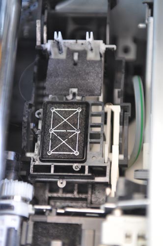

Ну и база, где головка стоит постоянно.
Там сзади есть ограничитель. Я его отвел, печатающую головку отодвинул в сторону.
Место куда она промакивается - влажное. Трубка от него отходящая чистая.

Картриджи в каретке

EgoRAW, шлейф постоянно в таком виде-пустой??? Картриджи шли в комплекте с СНПЧ (какие то они странные)??
интересно посмотреть картриджи полностью.
| Сообщение #8 Отправлено 03 июня 2012 - 16:08
Систему в мусорку - не герметичная, была бы герметичная - не были бы шлейфы не заполненными.
| Сообщение #9 Отправлено 03 июня 2012 - 16:19
Вывод таков: однозначно выкидывать картриджи, для этого необходимо купить планку с авточипами и 2Пкапсулы. Из теста дюз видно, что у тебя чернильное голодание. И какие чернила используешь, может их тоже в унитаз???

У тебя просто картридж отпечатал свои чернила, а из доноров чернила не поступают, так как где то подсос воздуха. Рекомендую промазать усе стыки резиновым клеем 88 или другим резиновым , только не клеем секунда, даже вынуть манжеты и тама тожа. Хотя подсос может быть из под нижней манжеты.
