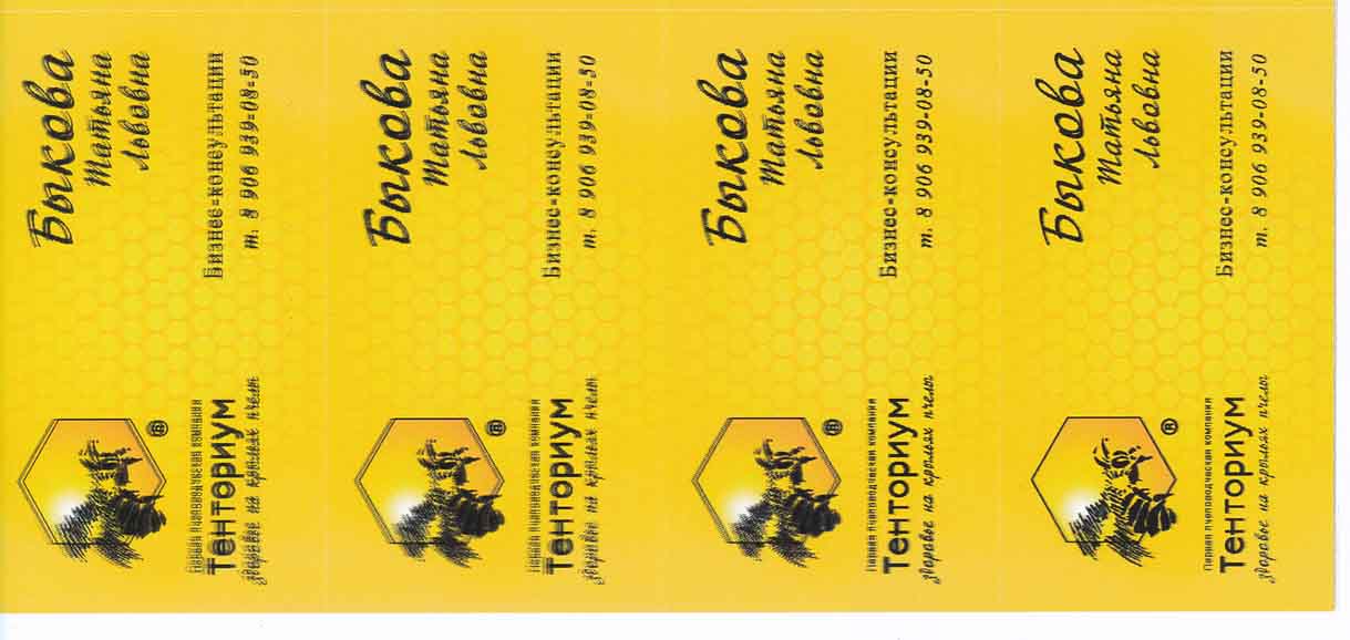

Вот сама проблема. Это нижняя часть листа А4 при печати визиток, разброс дюз идёт по ходу движения каретки - с левого края влево, а ближе к правому вправо. Причём по всему листу разброс не равномерный, где-то больше, а где-то меньше.

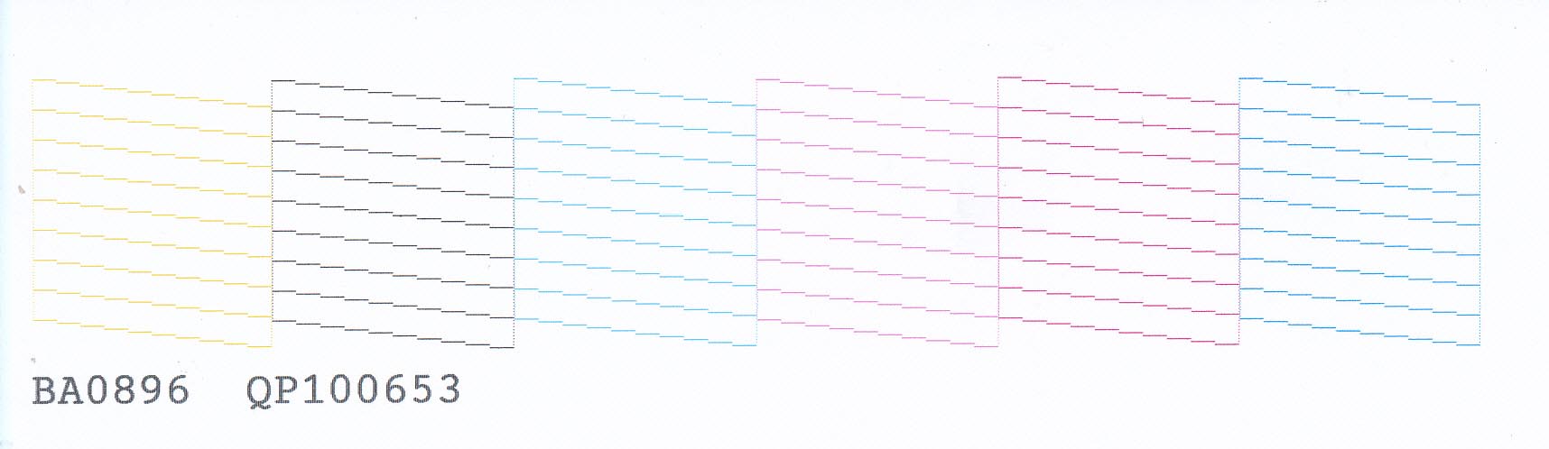

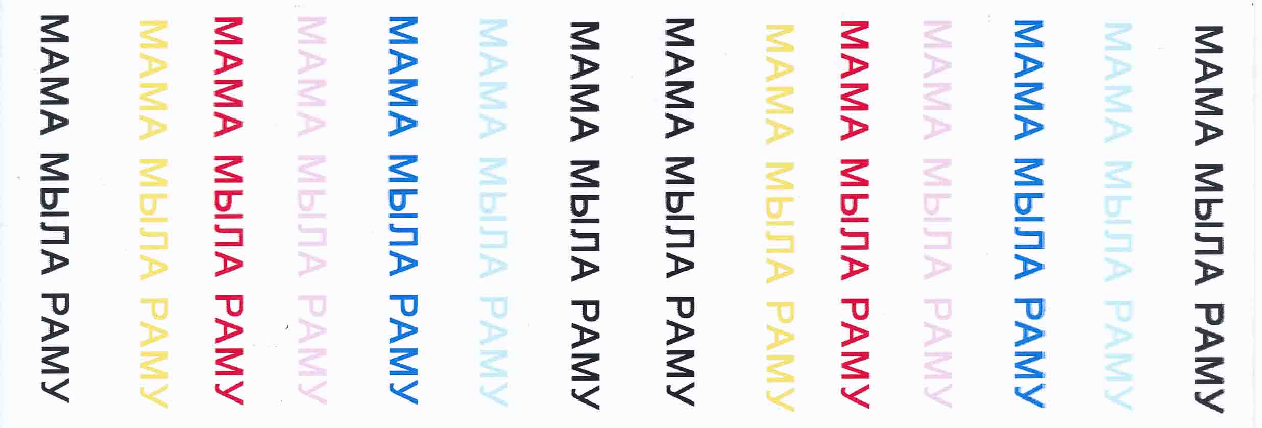

Добрый день! Столкнулся со следующей проблемой, мой принтер Epson P50 примерно после 9 месяцев активной работы начал печатать фото с некоторой размытостью и разбрасыванием некоторых дюз в стороны (иногда очень сильно), при этом на тесте дюз проблем я не заметил. Лента н-кодера чистая (протирал не помогает). Пробовал менять USB кабель, тоже не дало результатов. Использую картрижную СНПЧ IST, чернила InkTec 10-ой серии, чёрную краску разбавляю водой для инъекций. Подскажите, с чем может быть связана эта проблема. Тест дюз прилагаю

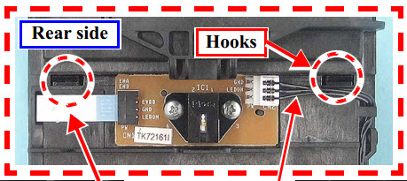

Проблема решена. Промыл датчик нкодера, который находится с задней стороны каретки.
| Сообщение #12 Отправлено 29 июня 2012 - 10:23
Подскажите где можно посмотреть фото где этот датчик находится и как его помыть. Нужно разбирать принтер или можно без этого?
| Сообщение #13 Отправлено 29 июня 2012 - 11:12
| Сообщение #14 Отправлено 01 июля 2012 - 19:48
в т50 он там же находится, не могу найти. Наверное все такие придется снимать ПГ
| Сообщение #15 Отправлено 01 июля 2012 - 20:54
Мне кажется не реально добраться до этого датчика который считывает эту прозрачную ленточку. Он прямо на задней стенке и по середине. Это он?
| Сообщение #16 Отправлено 01 июля 2012 - 20:56
он.
| Сообщение #17 Отправлено 01 июля 2012 - 21:00
Такую проблему наблюдал в двух случаях, либо не смазан вал по которому ездит каретка, либо когда датчик линейного энкодера загрязнен. Очищается он просто, снимается энкодерная лента, вместо нее засовываем в датчик полоску бумаги смоченную спиртом и протаскиваем несколько раз туда-сюда. При чем тут чернила как писали выше мне даже в глубокой теории непонятно (при нормальном тесте дюз)
