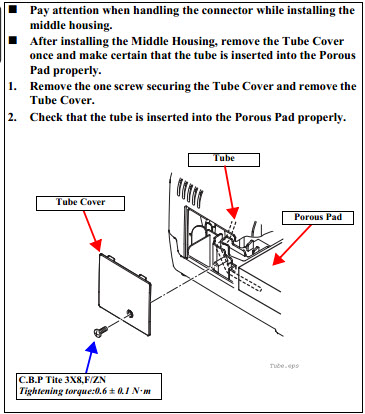

Как этот памперс выглядит, где он находится и как его снять.
| Сообщение #2 Отправлено 31 мая 2012 - 16:02
А зачем? Вывести трубку в бутылку, а памперс пусть сохнет.
| Сообщение #3 Отправлено 31 мая 2012 - 16:32
Да в том то и дело, что нихера не понятно ни где эта трубкка, ни где этот памперс. Принтер вскрывали, но ни трубки, ни памперса я не нашёл.
| Сообщение #4 Отправлено 31 мая 2012 - 16:33
странно...все находят.
| Сообщение #5 Отправлено 31 мая 2012 - 16:52
На TX650 и я могу найти, крышку откинуть. Кто-нибудь из присутствующих сдесь людей видел памперс в моём МФУ ?
| Сообщение #8 Отправлено 31 мая 2012 - 17:12
| Сообщение #9 Отправлено 31 мая 2012 - 17:19
Большое спасибо. 4 раза открывал крышку и на неё смотрел, а в этом углублении не заметил.
