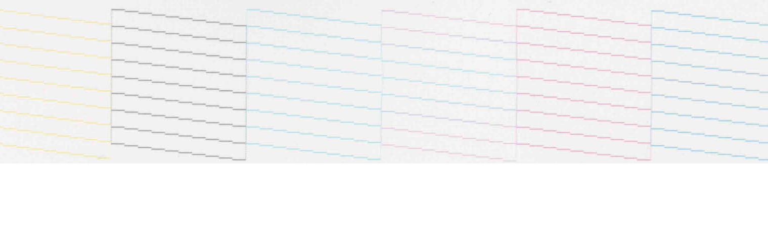

Картриджи перезаправляемые, заправлены чернилами "ink mate eim 290", печатал как на обычной, так и на фото-матовой бумаге,принтер проработал где то 1 год, счетчик не смотрел если надо гляну, пробовал с профилем и без а также на малой и большой скорости все равно на фотках справа и слева (от краёв где то 6-7 мм) наблюдается желтизна (вертикальная полоса 7-8 мм). Я так думаю для начала надо добится чтобы тест дюз был идеальным а потом дальше смотреть.По тесту дюз подскажите как правильно называется этот трабл (кривоструй?)?
При переходе с LIGHT CYAN на LIGHT MAGENTA наблюдается излом на вертикальной линии и видимо из за этого в поле LIGHT MAGENTA присутствуют цвета LIGHT CYAN, а вот почему не догоняю?

yurissan, сделай пару прочисток ПГ подряд, затем сразу же тест дюз, если будет без наложений цвета, то сразу отправляйте на печать несколько фото.
Если фото будут нормальные, то оставь принтер на некоторое время, затем просто сделай тест дюз, если он будет такой же как на картинке в первом сообщении, то меняй ПЗК или ставь СНПЧ.
Если даже после прочисток ПГ тест останется прежним и во время печати будут какие то траблы с цветом, то...меняй ПГ, герметику кирдык!

Сделал прочистку ПГ два раза, сразу распечатал тест дюз, тест немного получше стал, но все равно подмешивает. Отпечатал пару фоток тоже самое. Видимо надо оригиналы искать или СНПЧ.
