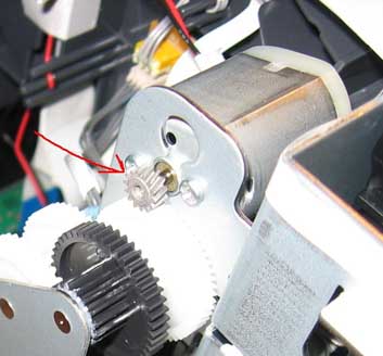

Вот недавно занимался ремонтом углошлифовальной машинки (болгарка в простонародье) и купил смазку для высокооборотистых редукторов Bosch, отлично подходит и для валов принтера.
| Сообщение #17 Отправлено 02 июня 2012 - 18:50
имеют щелочную реакцию и разьедают пластик
ужо сколько лет мажу, ну до сих пор ни у кого не сожрала, жрет и жрет собака эта смазка. Видимо не по зубам ей. А а вот для втулок и валов в самый раз. Владик, согласен на валу у двигателя в основном стоит стальная шестерня, но в остальных узлах ууссёё пластик и догадайся почему, можешь ответить???.
