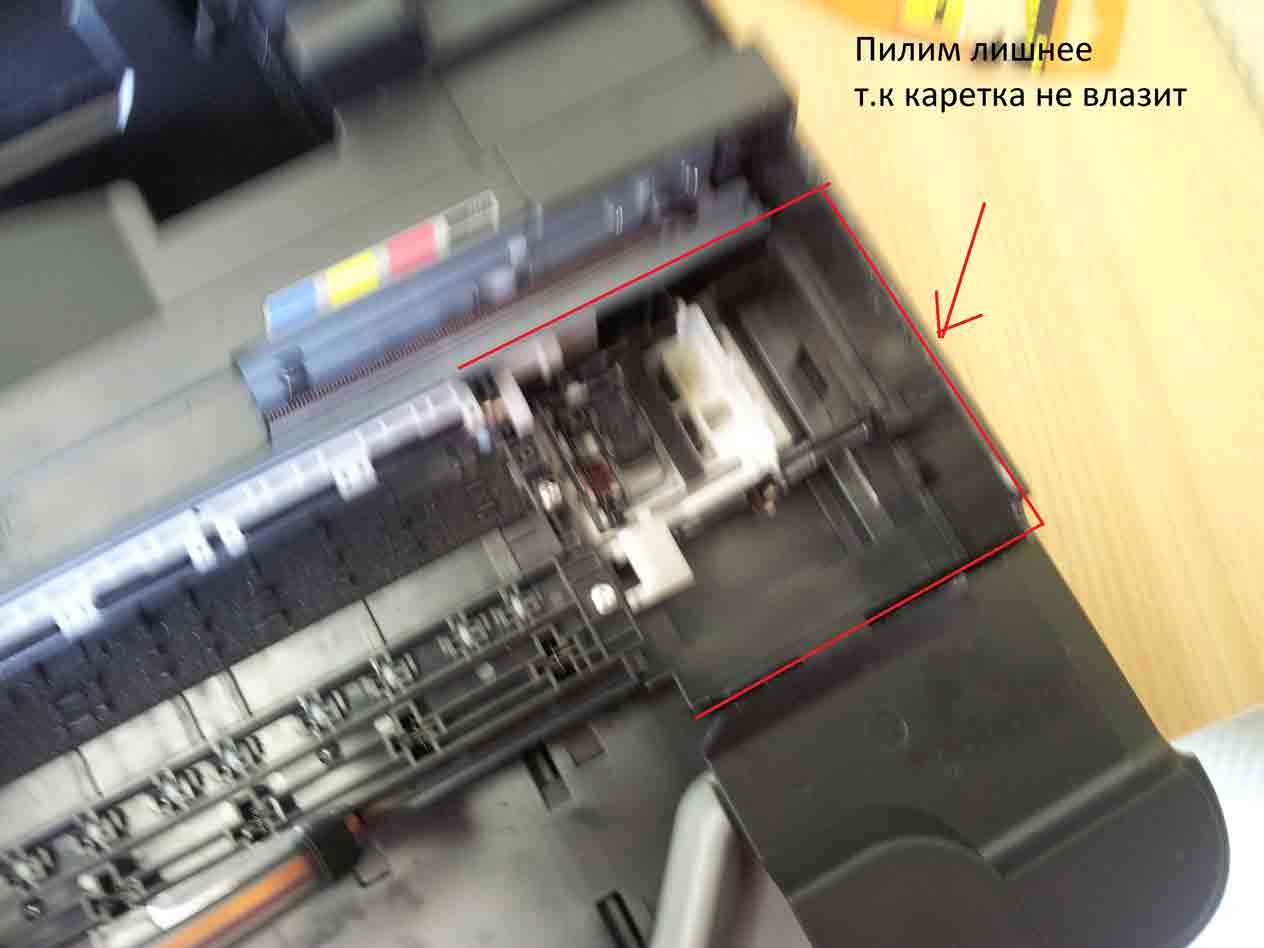

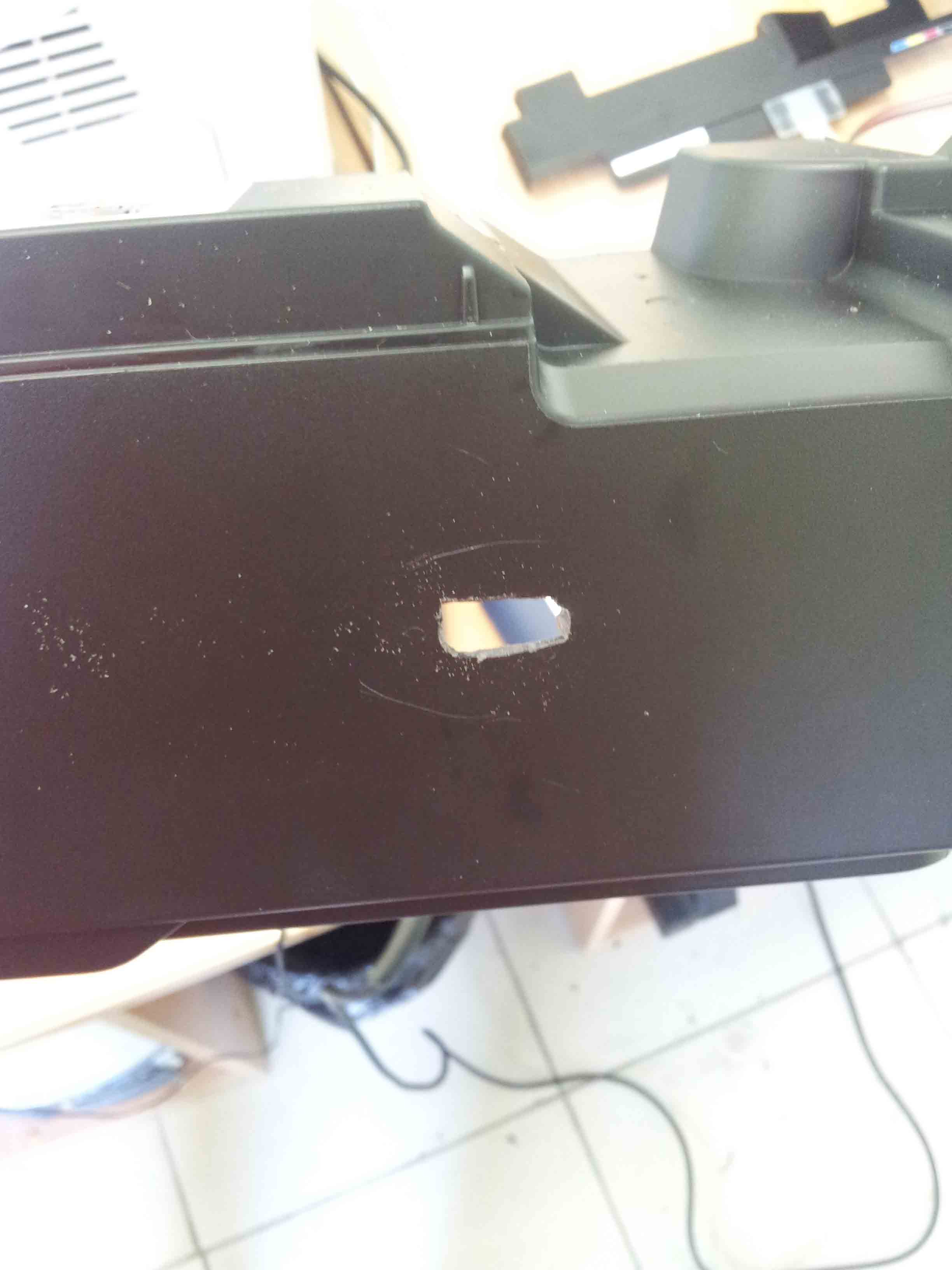

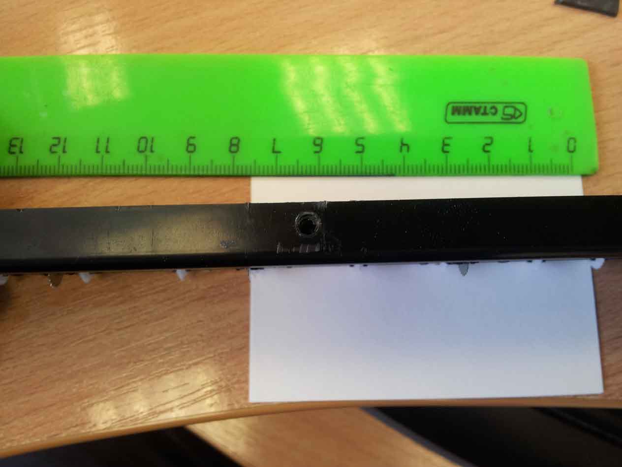

2.Сверлим и растачиваем отверстие под шлейф с краской
Прикрепленное изображение: left1.jpg
2.1 Сверлим и растачиваем левую крышку под выход шлейфа
Прикрепленное изображение: left.jpg
3. Режем левую крышку ибо шлейф не проходит (нагородил эпсон пластика ненужного)
Прикрепленное изображение: pannel.jpg
4.Режем правую крышку ибо пластика еще больше
Прикрепленное изображение: pannel2.jpg

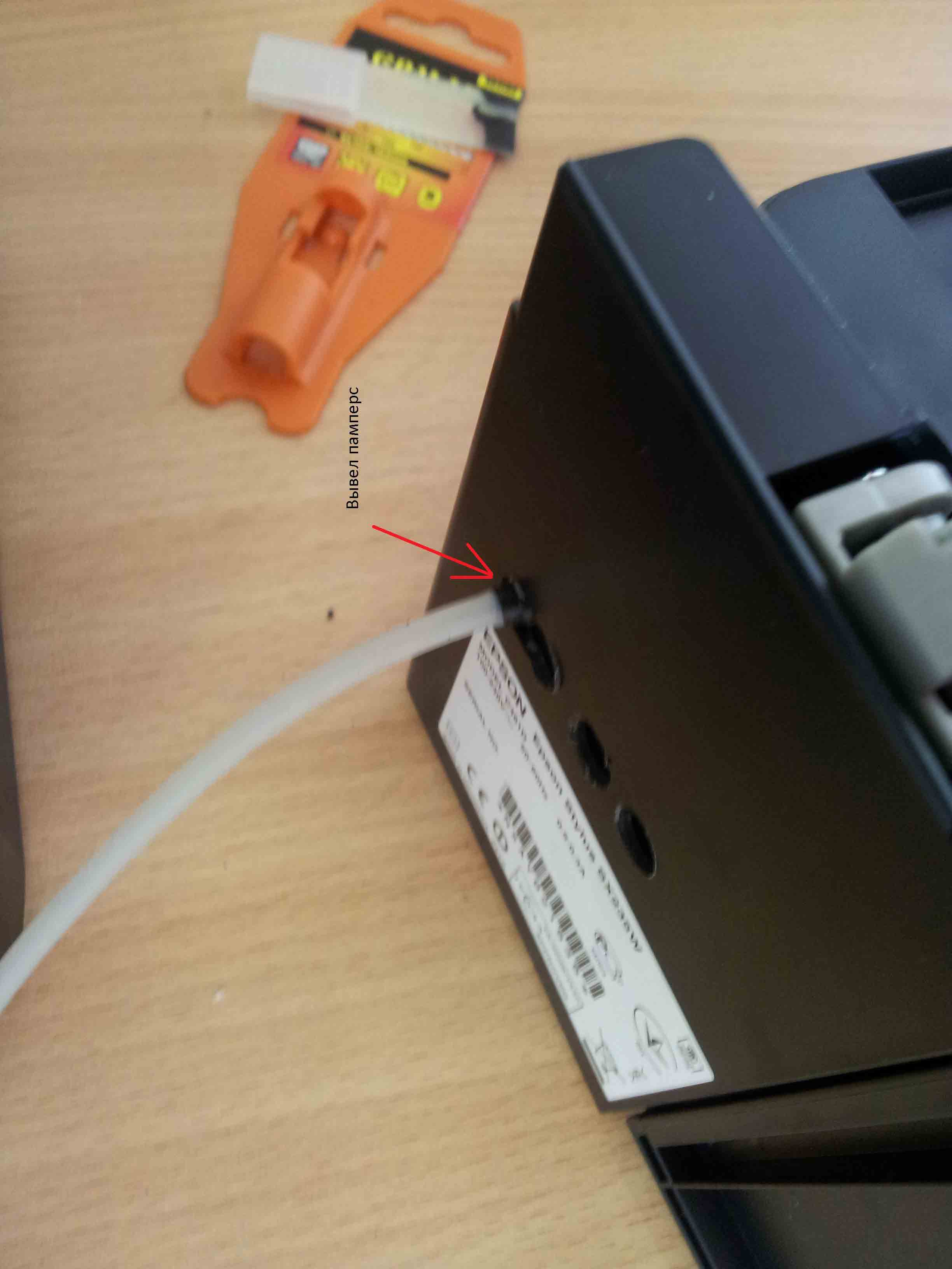

5. выводим памперс, стрелкой показано мегаправильное отвестие , самое интересное что в самой станине есть желобок под вывод трубки слива чернил поэтому такое отверстие с желобком полностью совпадают
Прикрепленное изображение: pampers.jpg

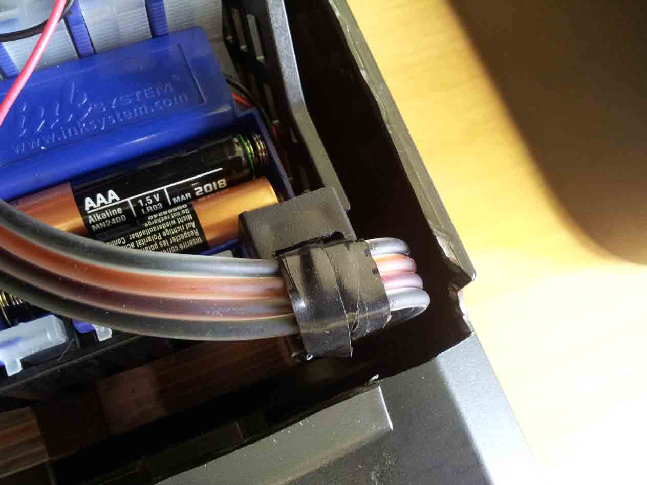

6. Крепим шлейф, у меня получилось закрепить с помощью уголка от насоса для аквариума преварительно порезав и проделав в нем отверстие для изоленты
шлейф усиливал лентой от бутылки с пепси, как сделать и закрепить есть на форуме

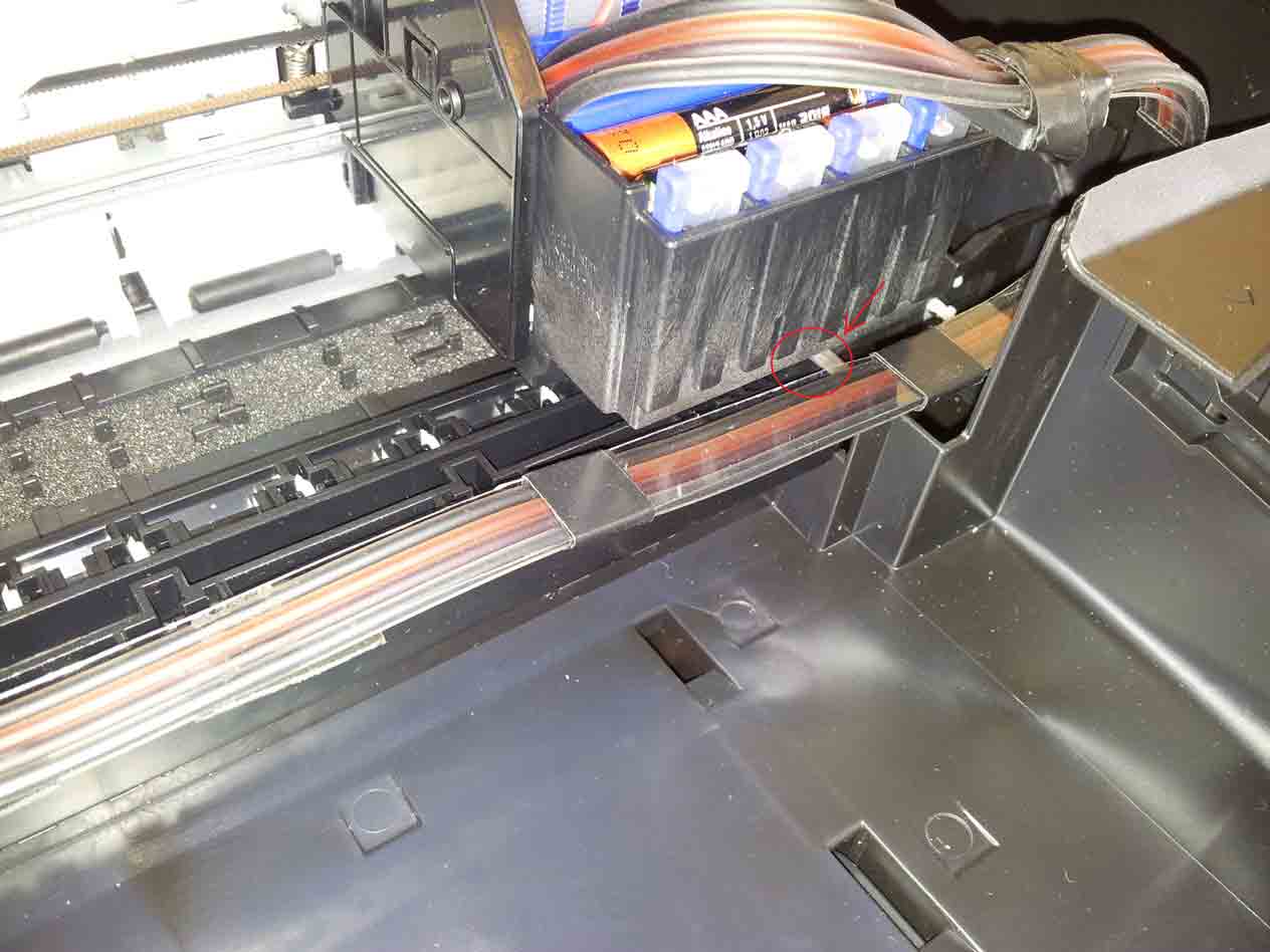

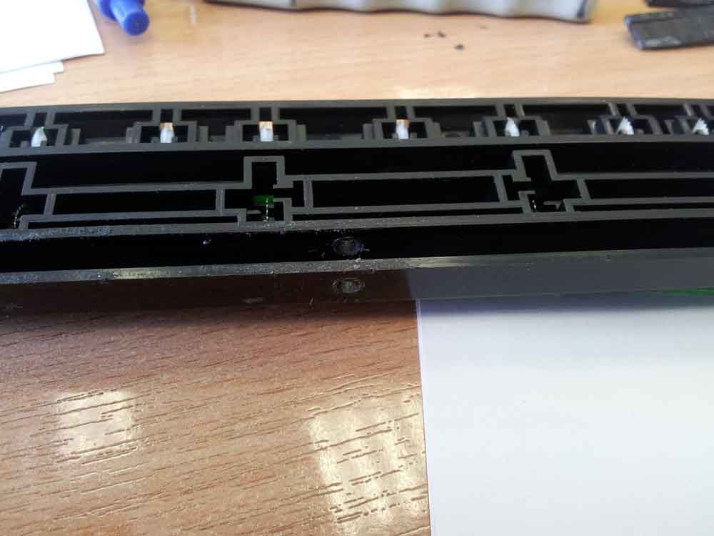

7. каретку пришлось дорабатывать. инженеры на какойто х... сделали пластмассовый выступ в указанном месте, убирал нагретым канцелярским ножиком
ВНИМЕНИЕ- Выступа там 2 - убираем только не нужный - он находится прямо по середине каретки
Прикрепленное изображение: karetka.jpg
Внимание!, не пытайтесь запихать чернильный шлейф под каретку или рядом с дюзами - места там нет и не будет
перечитав весь форум понял что шлейф двигающийся в этом варианте самый удачный вариант -если ложить понизу

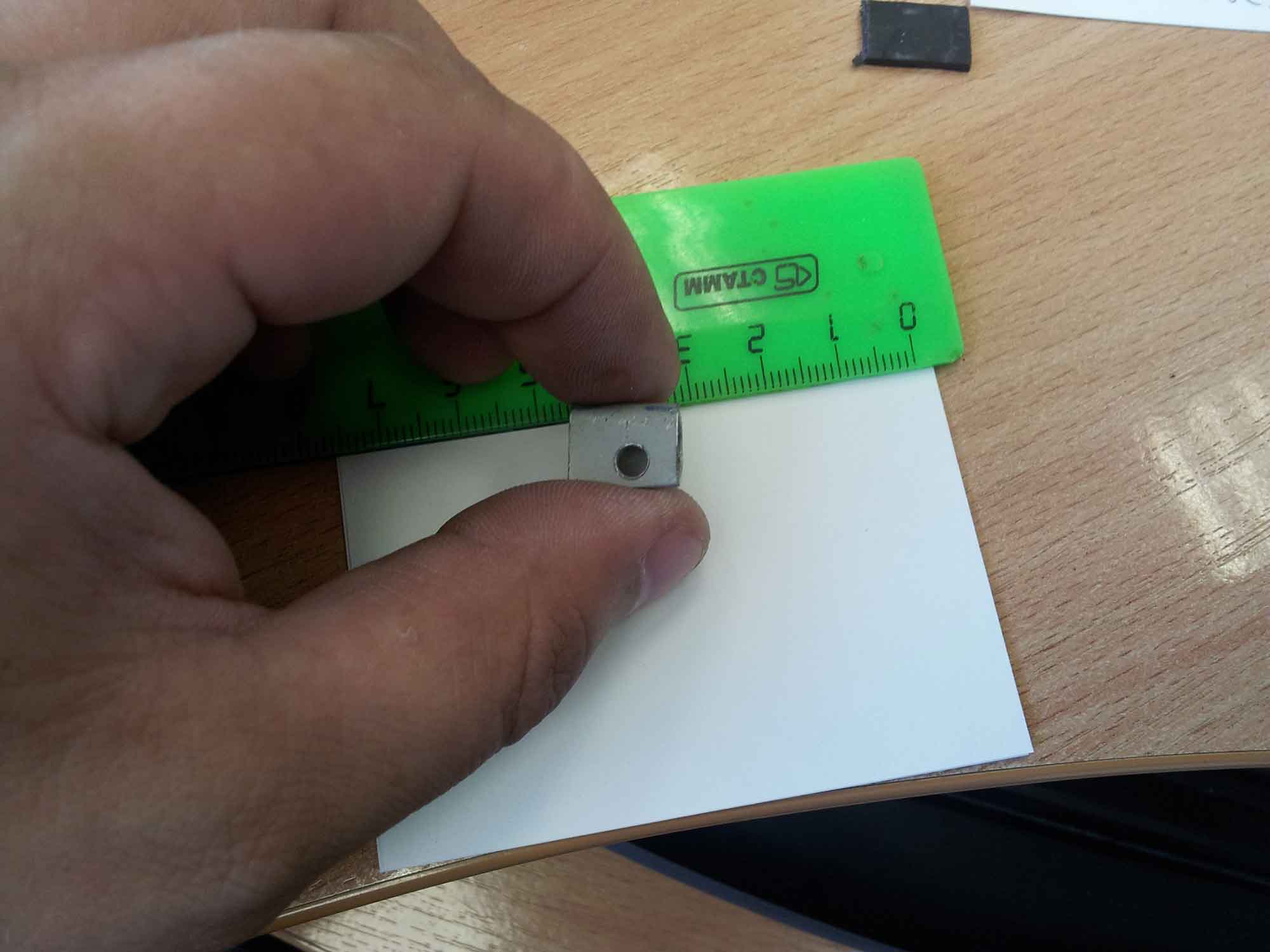

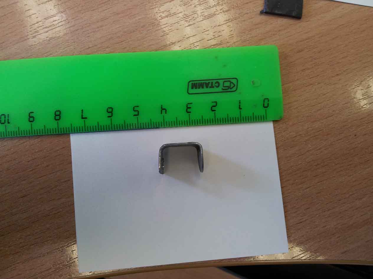

Ну вот и добрался я до крепления чернильного шлейфа на пластину вместо 2х стороннего скотча
1. Делаем сам кронштейн из пластинки от системного блока
Прикрепленное изображение: kronsht_metall.jpg
Прикрепленное изображение: kronsht_1.jpg
2.сверлим отверстие в пластине под саморез
Прикрепленное изображение: plastina.jpg
Прикрепленное изображение: plastina1.jpg
3.Крепим все это дело
Прикрепленное изображение: gotovo.jpg

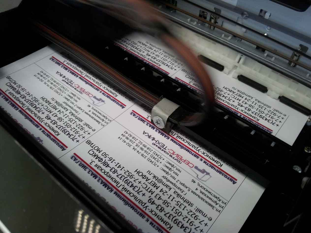

походу работ выявил еще одну проблему , с закрытой крышкой сканера шлейф всетаки об неё брякает и получается вот такая ерунда
Прикрепленное изображение: problem.jpg
думаю над тем как опустить шлейф пониже

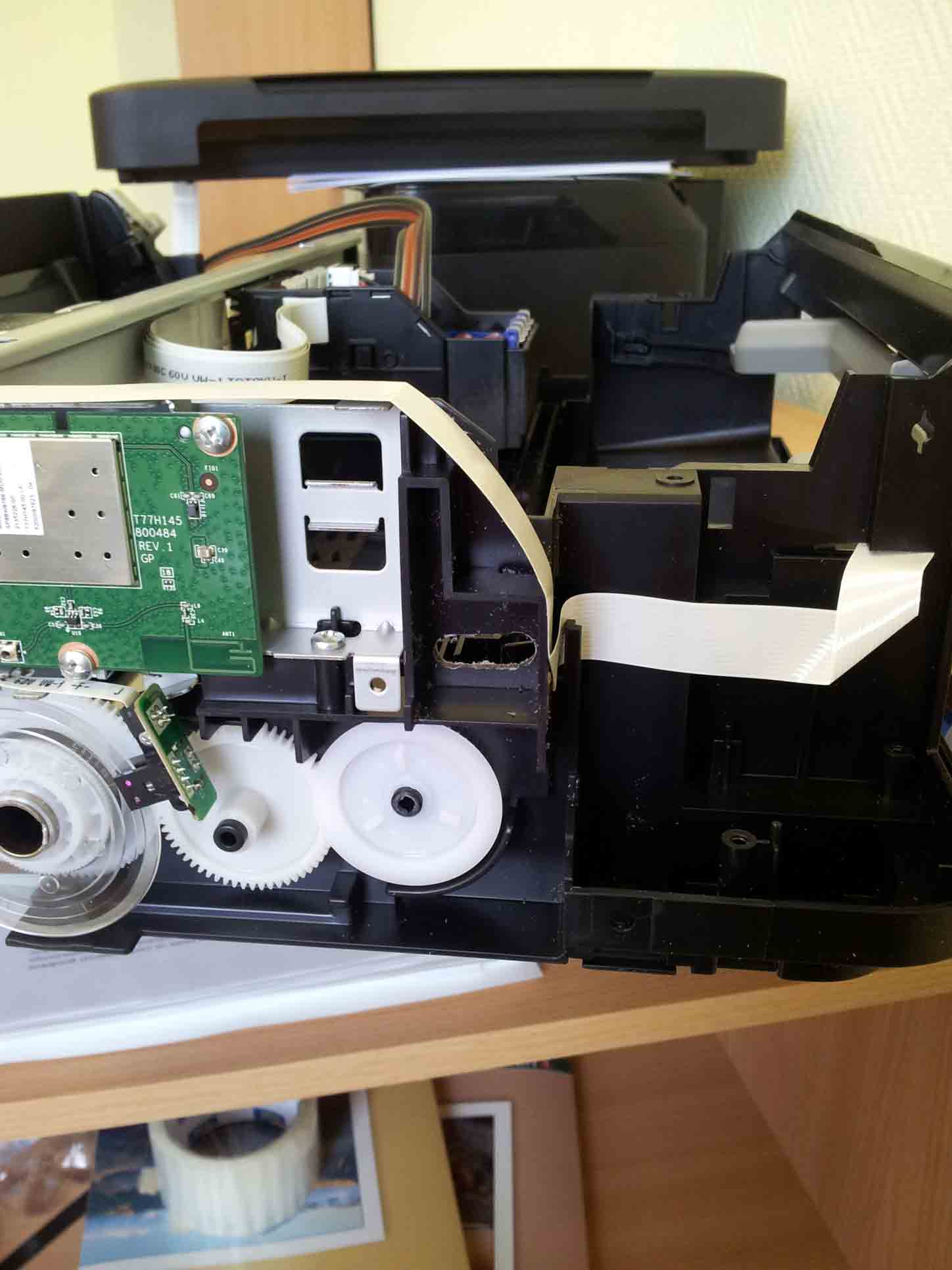

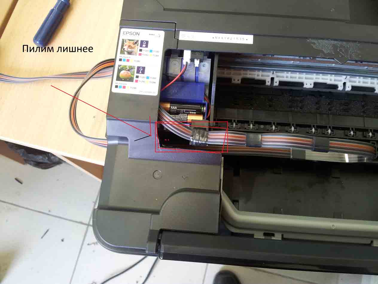

|    Сообщение #13 Отправлено 28 июля 2012 - 05:14   dk00
Сей способ установки СНПЧ весьма сложен и связан с порчей-переделкой корпуса принта. Я на 230-й шлейф завел через выходное отверстие для бумаги, спереди, закрепил боком с обратной стороны от выдвигающейся панели управления. Вроде работает
