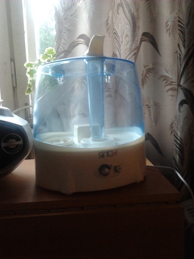

|    Сообщение #12 Отправлено 29 мая 2012 - 20:25   usercan
Прикрепленное изображение: 2012-05-29 21.10.10.jpg
Sinbo SAH6109
Куплено наобум. Без долбаного ползания по форумам и понтов.
