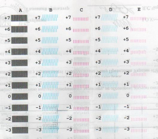

Доброе время суток, господа.
Возникла проблема - после выполнения калибровки на модели Canon 1500 пропала половина каждого цвета. Как будто ножницами аккуратно отрезали ровно половину (верхнюю). Можно ли сбросить калибровку какой-то прогой? Например General Tool Canon 1500?
До калибровки
Прикрепленное изображение: Изображение.jpg

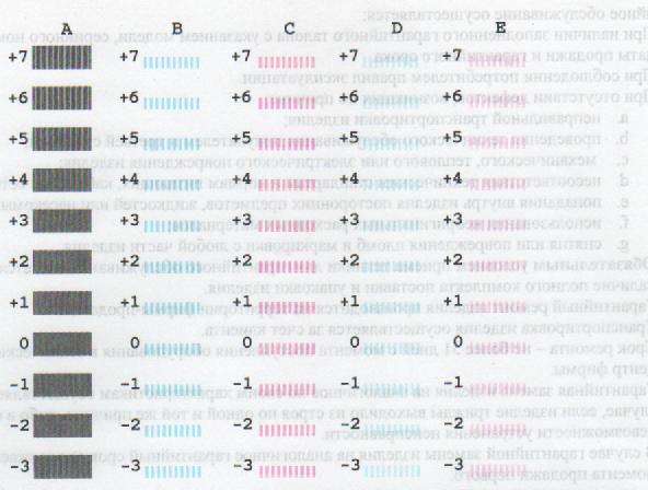

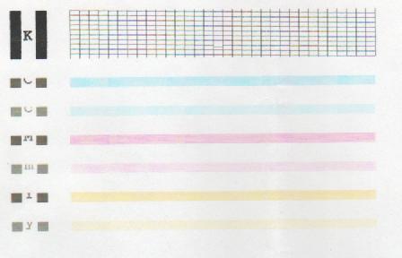

После калибровки
Прикрепленное изображение: Изображение 001.jpg
Прикрепленное изображение: Изображение 002.jpg
|    Сообщение #2 Отправлено 27 мая 2012 - 14:29   КАТ
Просмотр сообщенияDack Kinolo сказал:
...а почему вы решили, что это калибровка такая? ;) просто выход из строя дешифратора печатающей головки произошел в тот момент, когда вы проводили калибровку.
В вашей ситуации для начала проверять контакты на печатающую головку ( вероятность, что в вашем случае из-за неконтакта, один из управляющих сигналов, приходящих на головку с платы, "потерялся" - очень мала, но есть...), и если контакт нормальный - поможет только замена неисправной головки на исправную.
