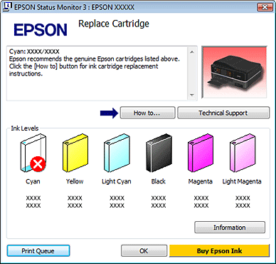

Проблемы, начались после того, как картридж один не распознался в снпч. Статус монитор показывает у 2х снпч по 1му неопределяющемуся картриджу( жёлтый или светлопурпурный, у одного один у другого другой). У оригинальных всё определяется( как ни доставай ни ставь, картриджи есть и в них уровень краски)

в таком виде статус сонитор сообщает об оригиналах( я их тратил под 0, до установки снпч)
с снпч он показывает картридж весь серым надпись чернильный картридж не может быть опознан.

Было бы хорошо понять, хотя бы, является ли показания статус монитора, который видит картриджи и определяет их уровень безусловным показателем исправности принтера или может быть такой сбой микросхем.

Т.е. если картинка статус монитора показывает пустые и полные картриджи оригинала, то принтер в порядке полностью, испорчены чипы на 2х снпч, и можно покупать 3ю снпч для проверки ?
| Сообщение #9 Отправлено 27 мая 2012 - 10:35
При условии, что статус монитор показывает действительное состояние оригинальных картриджей.
| Сообщение #10 Отправлено 27 мая 2012 - 11:20
картинки изменяются, для оригиналов, если заменить чёрный глянцевый на чёрный матовый, уровень чернил меняется, при изъятии картриджа монитор отображает неопознанным именно тот картридж, который сняли,у разных снпч, он отражает разный неопределяющийся картридж
