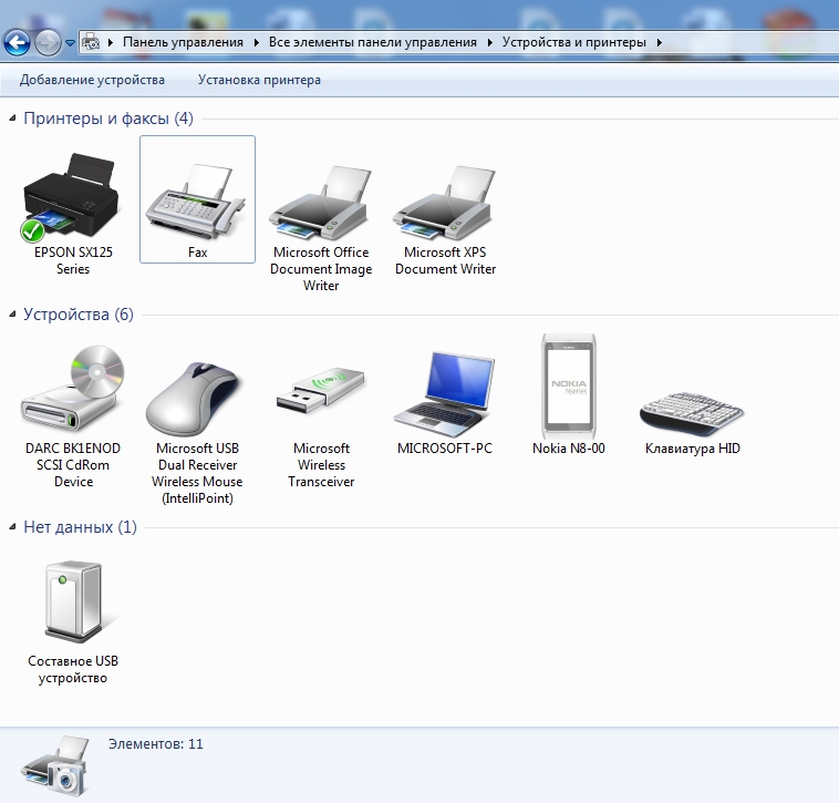

| Сообщение #10 Отправлено 26 мая 2012 - 15:28
| Сообщение #12 Отправлено 26 мая 2012 - 16:34
Чё вот? Где картинка?

Коллеги, по-моему Вы что-то путаете. NetPrint написан для аппаратов, имеющих на борту сетевуху или вайфай, а значит имеющих фирмварь, ориентированную на работу в сети. Здесь - есть принтер, есть роутер, я так понимаю, с портами USB, передача данных для печати идет в формате RAW, это работает. А вот статус и сервисные утилиты работают немного по-другому и их не будет, как ни бейся ап стену !
| Сообщение #18 Отправлено 28 мая 2012 - 08:09
vovanv969, Дима,все правильно сказал. В Вашем случае по барабану USB или LPT, статус монитор работать не будет, будут притормаживать прочистка и печать теста дюз, АР работать вообще не сможет, хоть зауказывайся ей порт.
| Сообщение #19 Отправлено 28 мая 2012 - 08:35
Принтер Т 50 подключен к роутеру
Каюсь, грешен, чё то я тупанул и не обартил внимание что это Т50.
Тогда конечно не будет работать, эта прога и идёт на диске только с теми принтами у которых ВИ-ФИ есть.
