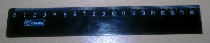

Для этого нам понадобится всего лишь одна лишняя деталь, это обычная линейка,и...супер клей, желательно гель, который не течёт.
СНПЧ должна быть предварительно заправлена для вашего же удобства.
Линейку нужно обрезать на отметке 19 см.
Прикрепленное изображение: 1.jpg

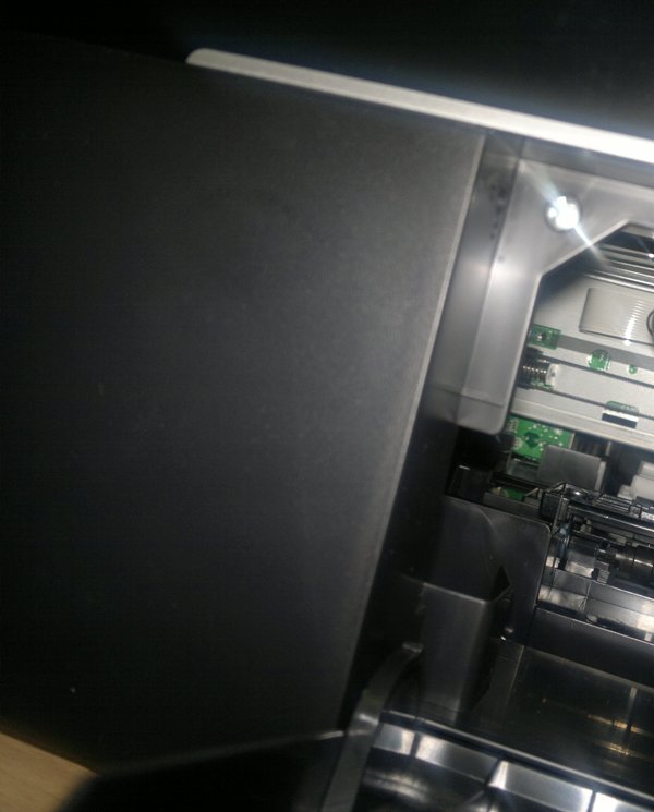

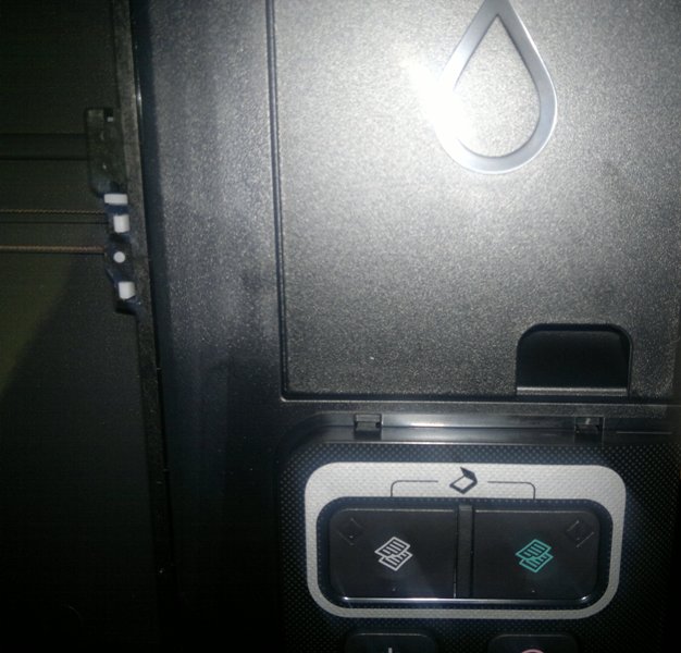

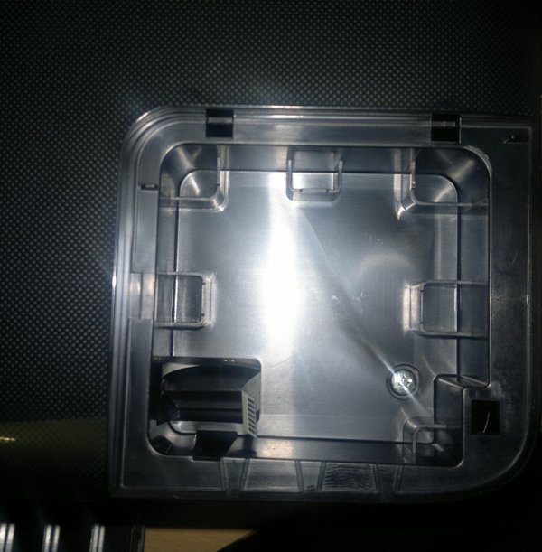

Для начала нужно снять блок сканера, выкрутив 4 самореза, два из них находятся на видном месте, возле податчика бумаги, а два в скрытом.
Что бы выкрутить первый саморез, снимаем панель с кнопками, отодвинув две зашёлки, вот здесь
Прикрепленное изображение: 2.jpgПрикрепленное изображение: 3.jpg

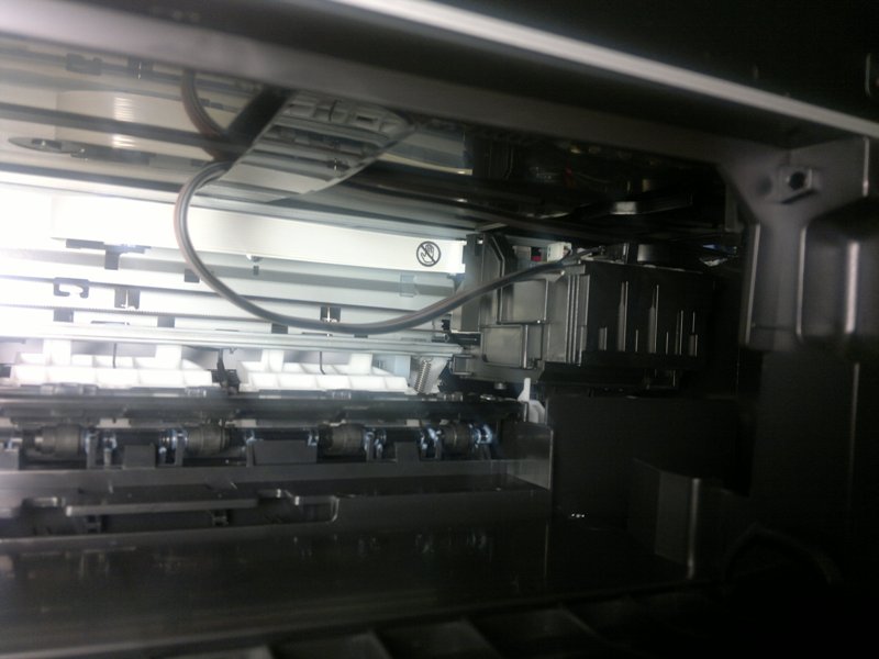

второй саморез вот здесь
Прикрепленное изображение: 4.jpg
Далее снимаем сканер.

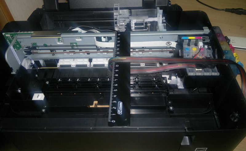

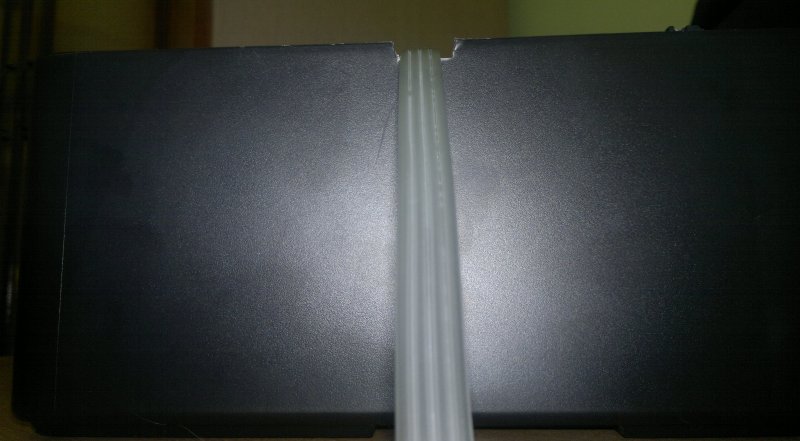

Устанавливаем сразу в каретку картриджи, протягиваем шлейф чётко параллельно принтеру, и делаем в боковине небольшой аккуратный вырез, в котором мы на клей крепим шлейф.

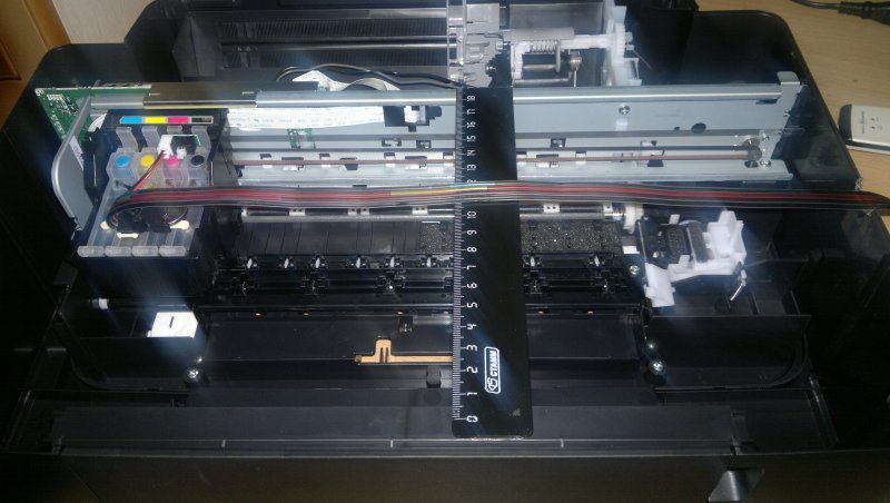

Далее берём нашу линейку, отодвигаем каретку в крайнее правое положение и подкладываем её в место изгиба. Снова берём клей и закрепляем линейку на станину и корпусе принтера, после этого в месте пересечения линейки и шлейфа так же клеим шлейф к линейке.
Должна получится примерно такая картина.
Прикрепленное изображение: 5.jpg Прикрепленное изображение: 6.jpg Прикрепленное изображение: 7.jpg
Проверяем ещё раз ход каретки в обоих крайних положениях, если всё хорошо, то всё готово и можно ставить сканер на место.
Должно получится вот так:
Прикрепленное изображение: 8.jpg
После этих процедур всё готово, можно пробовать печатать.
Все действия занимают минут 30 вместе с заправкой.
