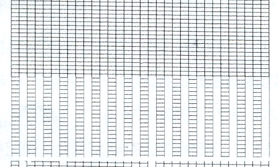

есть 3 плоттера IPf-710 менее чем за пол года очень неактивной, но почти ежедневной печати поменял 6!!! головок.
детальное описание приведено ниже.
Прочитал, что это проблема дешифратора головок.
Появляется постоянно,на разных плоттерах, на разных цветах. Из-за этого перестают работать одна за другой головки, бесконечные замены и выхода не видно. Кто подскажет, что с этим можно сделать?
Описание:
Причина - выход их строя одного (чередующегося через одно сопло) ряда сопел (на разных головках - разных цветов).
Головы проходят от 2500 тыс кв. метров до 300 квадратных метров!!!
С чем связано, не могу разобраться - разные плоттеры, разные головы, даже в разных местах города стоят.
и явно происходит не засорение, а только в одном цвете пропадают чередующиеся через одно сопла. Такое ощущение, что в матрице сгорает один проводник и пропадают все связанные с ним сопла.
Уже менял версию firmware - была и более раняя, и 1.37, и 1.40 - не помогает.
Напомню, некоторые не знают, что в более ранних версиях даже этого (710) плоттера он позволяет с матюками печатать, если его не устраивает головка, а вот в более новых версиях, которые пошли после 2010 года - не позволяет печатать, только из сервисного режима.
Сегодня вообще возникла ситуация. Сделал тест дюз - почти нормальный, попытался в этот плоттер поставить голову от другого (другой её не принимал), этот её тоже не принял, а потом и не принял СВОЮ, и в тесте дюз стал отсутствовать чередующийся ряд сопел!!!. Я уже ЗАКОЛЕБАЛСЯ головки покупать и менять. А печатать надо.
Уже есть желание после сессии выбросить нахрен это грёбаное чудо кривых китайско-япономатерских инжиниров.
Тестов дюз насканировал много, выложу здесь только два, от разных головок, остальные цвета - идеальны.
Если кто знает, помогите, пожалуйста разобраться, в чем причина выгорания рядов дюз.

Могу вставить точно такой же скан чек нозла как приведен ранее.Только цвет и четверь головки другая. Машина постояла 12 час без печати до этого никаких проблем не наблюдалось.
Однако!
Произведены следующие действия:
запуск замены головки с заменой на чужую голову, заполненную дистилятом(дабы каналы не пересыхали)
снятую головку мыли в течении 4 дней. Тест на чистоту прошла.
установка головки на место. Мда. Чернила были родные...
Результат!!!
чек нозл не изменился!!!
Вывод - доктор ПРИКАЗАЛ в морг!
Подозреваю, что выходит из строя внутренняя шина дюз.Приблуда на камне головки.Недаром именно 1/2 половины одного цвета не работает.
