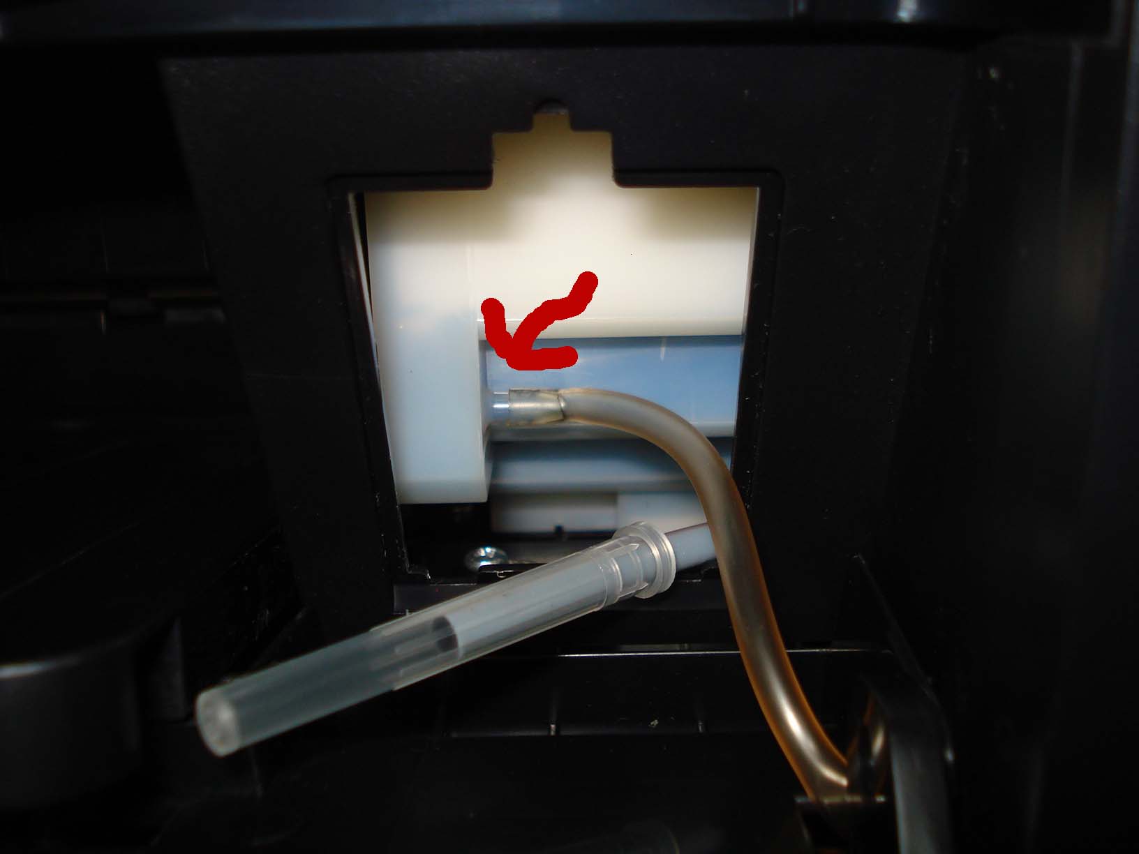

скажите пожалуйста правильно я установил слив памперса а старую трубку я оделколпачек а новую шлангу присоеденил к помпе правильно?
  • Прикрепленное изображение: D5SC07044.jpg
EPSON PX660 нано 3 ink-mate290
|    Сообщение #7 Отправлено 08 сентября 2012 - 12:07   koka
неа...наоборот...и не забыть "воздушник" в сливном "бачке".
|    Сообщение #8 Отправлено 08 сентября 2012 - 12:12   gseryoga
наоборот значить подсоеденить новую шлангу к старой? а что то тогда за отверстие на которое я одел шланг?

|    Сообщение #10 Отправлено 08 сентября 2012 - 12:15   Владик
Две трубочки вместе соедините.

|    Сообщение #12 Отправлено 08 сентября 2012 - 12:21   gseryoga
что зачем две трубочки соединять?
я так понимаю там и находиться памперс куда краска сливается?
значить то отверстие нужно чем то закрыть правильно?

|    Сообщение #13 Отправлено 08 сентября 2012 - 12:23   koka
Пчему бы не поступить простым образом...включаем принтер-задаём прокачку чернил...и смотрим-откуда потекло, то и под слив...
Просмотр сообщенияgseryoga сказал:
так ить...ежели оно не используется-зачем?...Но ежели очень хочется-почему бы и нет.

|    Сообщение #16 Отправлено 08 сентября 2012 - 21:37   tseba
так тож грязно будет :ilove-r-ru:
gseryoga, колпачек никуда одевать не надо, а ту трубку, которую заткнули колпачкем, нужно удлинить и вывести в баночку. Как удлинить, какую баночку- читаем форум

|    Сообщение #18 Отправлено 03 апреля 2013 - 15:23   vlad_xd
Я тоже сделал так только не как на фотографии потому что на фотографии наоборот закрыто отверстия для слива. А система слива подсоединена к сливнуму бочку принтера который переполнен. :rolleyes:/> Только я еще клеем моментом где соединяются провод к проводу заклеил на всякий случай.
