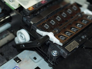

Достался hp Photosmart 5510 с полностью забитыми черными дюзами. Капал промывкой сверху на сеточку в голове - результата 0, промывка не проходит. Может посоветуете более радикальный способ промывки головы, или хотя-бы инструкцию по разборке принтера, не хочется курочить вслепую.

В данной модели головка несъемная, увы. Если только принтер до винтика не разобрать. Держите промывку дольше, периодически обновляя, может пробъет.

pasha_st, Попробуйте по аналогии.

Инструкция по разборке и промывке
