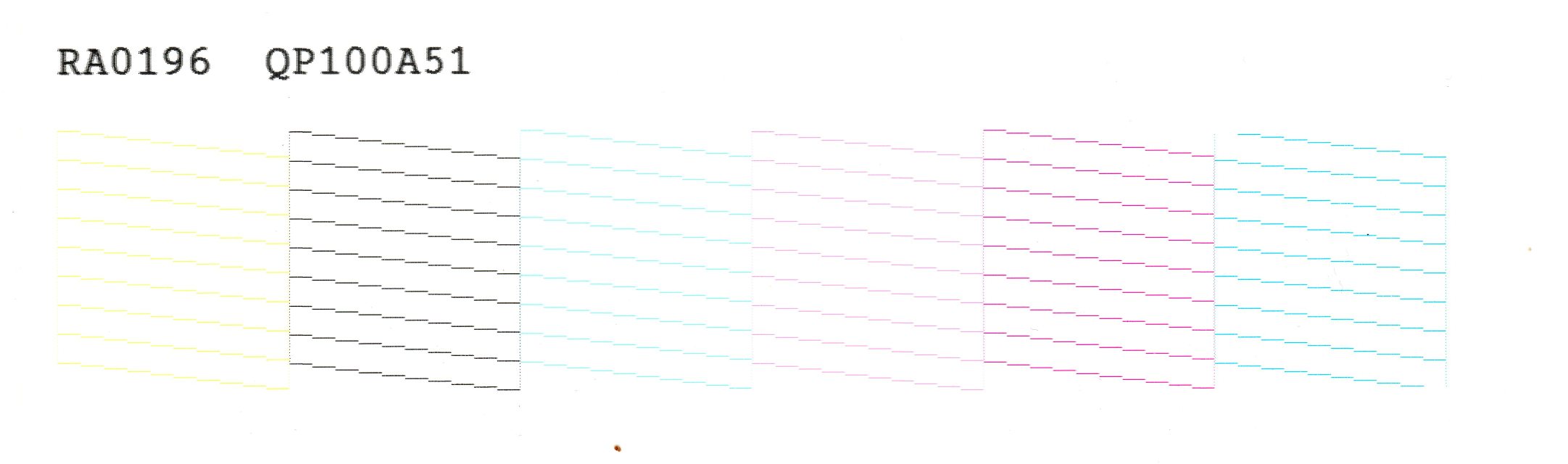

Здравствуйте! Появилась такая проблема: черные буквы при печати все кривые и разного размера, причем чем мельче текст-тем заметнее. Тест дюз, как мне показалось-ровненький. У самого закралась мысль, что чернила загустели (уже больше года в донорах залиты, печатаю мало). Еще до этого была проблема, что желтый цвет на тестах был, но на фотках его не было вообще (при этом, чем "выше" настройки, тем меньше желтого. В режиме "наилучшее фото" желтого не было вообще). В общем я решил проблемный желтый разбавить промывкой: в итоге цвет появился. Но вот с черным проблемы не исчезли, хотя я пробовал и бутерброт и разбавлял водичкой.
Чернила DCtek, покупались в комплекте с снпч от ресеттерс. принтер tx650
тест дюз на фотобумаге:
Прикрепленное изображение: img009.jpg

|    Сообщение #7 Отправлено 24 мая 2012 - 19:07   Кавказец
Н-кодеры проверить намешало бы конечно...на наличие грязи разной там, но тут проблема в том ещё, что на чёрном кривоструй и пыление. Где же вы видите что этот тест дюз идеальный? Да он страшнее атомной войны.
Меняйте чернила, промывайте систему от старых и да будет вам счастье!

Смотря как делать. Мне одного-двух бутербродов хватает.
А моё мнение по тесту дюз, что он нормальный.
|    Сообщение #11 Отправлено 24 мая 2012 - 20:07   ЮХа
Тест не совсем нормален, но для чёрной печати отсутствие нескольких цветных дюз рояли не играет.
Друое дело, что на печать отправляется хреновый джейпег, а не текст с текстового редактора. Тут помочь ничем нельзя....

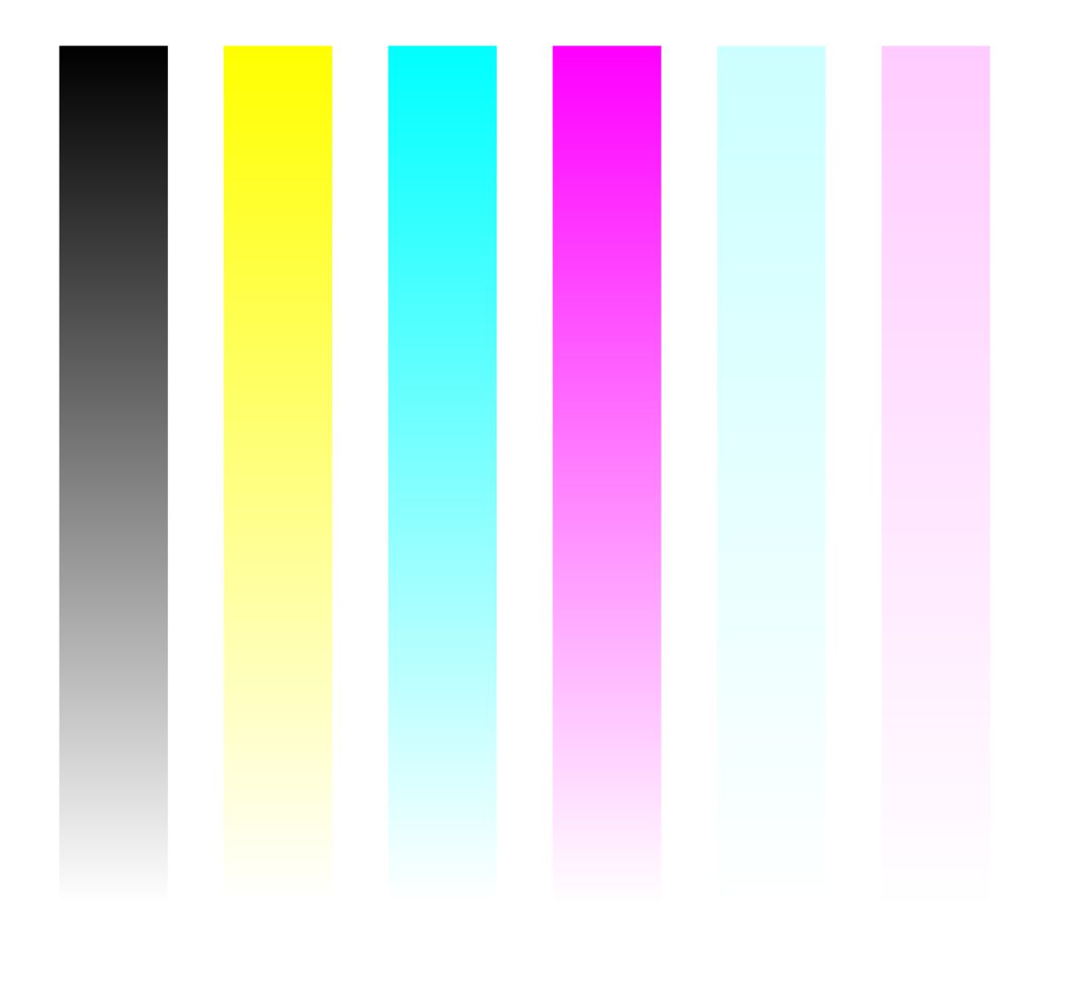

|    Сообщение #20 Отправлено 19 июля 2012 - 23:01   ghost
В таких случаях очень полезно напечатать 6 градиентных заливок. Мне ОЧЕНЬ помогает в диагностике.
Вот типа такого:Прикрепленное изображение: проверка принтера.jpg
