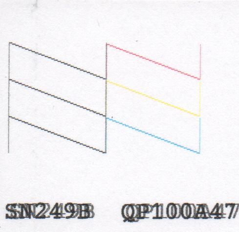

|    Сообщение #7 Отправлено 25 мая 2012 - 11:08   alexx12x
тест
печать из ворда
  • Прикрепленное изображение: Изображение 005.jpg
  • Прикрепленное изображение: Изображение.jpg
  • Прикрепленное изображение: Изображение 004.jpg
|    Сообщение #8 Отправлено 25 мая 2012 - 13:51   Nikolai67
Просмотр сообщенияalexx12x сказал:
В чём проблема, подскажите!
Проблема в двунаправленной печати.
Или не откалиброван принтер или грязная лента энкодер.
|    Сообщение #9 Отправлено 25 мая 2012 - 13:56   vova1293
Проверить энкодерную ленту и проверить ход каретки, откалибровать ПГ.
