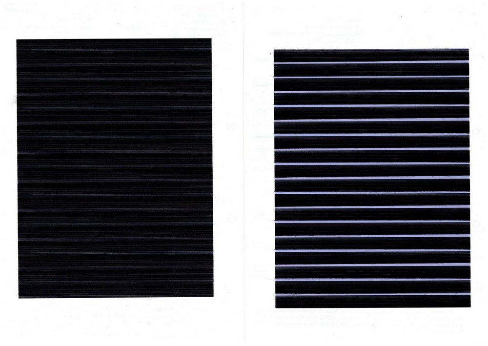

Если сплошной заливкой печатать черным, то выходит ерунда.
Справа картинка до протирки головки, слева - после того как протер дюзы черной головки.
Не пойму откуда фиолетовый(сиреневый) появляется.
3 цвета C,M,Y идеально печатаются.

Вы так и не разобрались с режимами печати...Скорее всего вы даете ему печать фотокачества, а в этом режиме черный он печатает как смесь всех цветов... В этом случае черная голова здесь не при делах.

Машинка для чертеже и одноразовых плакатов для помещений. Сиреневый-синий просвечивает потому, что он льет синий под черный, тем самым повышая плотность черного (ПОТОМУ ЧТО ДЛЯ ЧЕРТЕЖЕЙ :), там в драйвере в настройках есть печать только черной головой ). За фотообою потом бить лицо не пришли, когда часть выгорела?

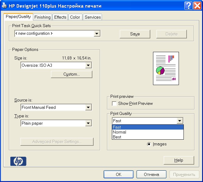

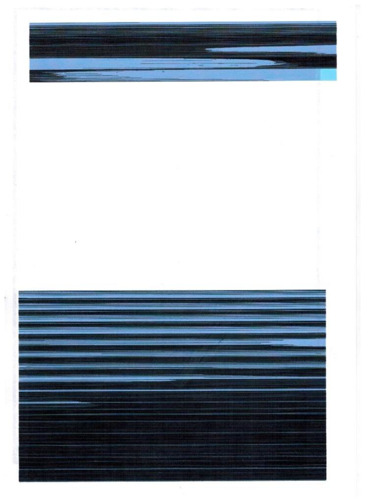

закончились черные чернила, поставил новый заводской картридж №10 черный, после этого чертежей 50-60 А1 за 2 недели исключительно на режиме Fast было отпечатано без малейшего намека на полосы. Однако сегодня ситуация с полосами повторилась (на старой ПГ), поставил новую (которая пролежала 2 недели в коробке, ладно хоть не засохла), плоттер потребовал калибровку, по результату которой в начале листа еще было относительно нормально как на скрине слева, а уже в конце листа было видно, то все равно полосит (как на скрине справа. Скрин - тот, что в начале ветки).

Сейчас разобрал новую ПГ - она пустая. Залил чернила "под завязку", собрал - течи нет, поставил в плоттер, он радостно отпечатал лист, который печатается при смене ПГ. Потом я на пробу отправил просто рамку на 15 - вышла синими линями, т.е. как и раньше. Поставил старую ПГ и отправил на печать черный прямоугльник А4, и предчуствия меня не обманули: уже где-то на треть страницы плоттер начал медлено печатать, потом и вобще завис, указывая на ПГ. Открыл крышку: вместо черного - синий цвет. Причем звука вращения кривошипношатунного механизма, а следовательно и движения штока не было слышно во время распечатки. Вынул Пг, поставил обратно и вот тут было слышно как подкачивается ПГ.
Может процессор не дает сигнал на подкачку ПГ чернилами во время печати?
