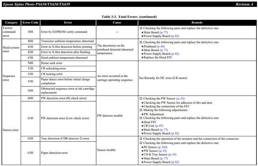

АДЖ.прог выдает ошибку 62:tray sensor error
Ошибка гласит о проблеме с лотком для печати на CD/DVD, ищите проблему в датчике лотка или в правильной его сборке...

Ну если датчик исправен и работает, то проверь шлейф на целостность и на правильность его подключения.
Кстати, не факт, что это датчик трея СД. Если так, то должно было быть написано что-то вроде: CD tray sensor error

Шлейф проверил методом тыка.. исправно. Нет в ошибке показывает только H 62:tray sensor error .
А может быть это заводским дефектом?
| Сообщение #14 Отправлено 25 мая 2012 - 10:40
| Сообщение #15 Отправлено 25 мая 2012 - 13:26
Nikolai67, Спасибо тебе большое. Заменил датчик на сенсор от RX610 ошибка исчезла.
