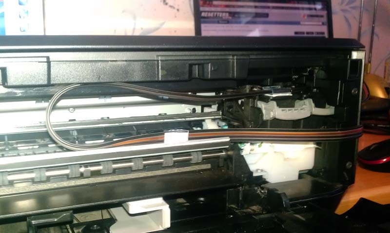

Вот как там всё это расположено (см. фото). Я извиняюсь, конечно, за качество. Аппарат в тёмном углу стоит.
Комментарий: на фото изображена каретка на парковочном узле. Шлейф заходит снизу, опоясывает каретку с оригинальными картриджами справа, а затем трубки разветвляются и входят в картриджи. :))

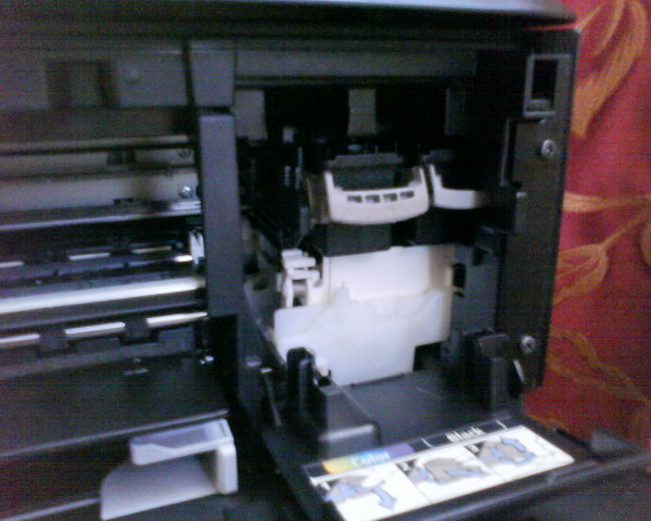

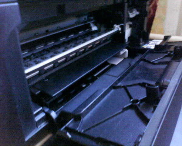

Да, я видел на видео, что некоторые высверливают сбоку щель для шлейфа. Но можно и без этого обойтись, в принципе. Можно вывести его в щель между передним лотком и корпусом. Немного прижмёт, но это на работу не влияет практически...
Основная проблема, кстати, не столько в выводе шлейфа, сколько вообще в его прокладке по корпусу. Там над кареткой и под кареткой вообще нет места ни для каких шлейфов.

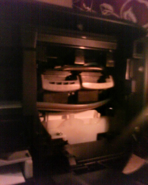

В общем, я пока снял СНПЧ... Не знаю, что и делать. Может шлейф как-то по-другому проложить? Я прокладывал вправо относительно картриджей. Можно и влево. И говорят, что это лучше. Но я не знаю как... Не будет ли каретка его "зажовывать"?
Вот фото внутреннего устройства:
| Сообщение #9 Отправлено 24 мая 2012 - 08:03
Недавно видел уложеный шлейф в лево(не я ставил СНПЧ). Если акуратно уложить, то не заминается. Я шлейф снимал а потом обратно ложил(зажимы что советуют в инструкции люди не разгибали и передавливался шлейф из-за сильного прижима биндером). Так вот назад вернуть не сразу получилось, раза три пришлось поправлять чтоб не заминался шлейф.

У меня шлейф отходит влево от каретки. Поначалу было нормально, печатал без проблем, но после долгого простоя шлейф прям не хочет ходить по своему пути) то под каретку завалится, то вперед вылезит, в итоге защимляется и еррор). В общем принтер прям так и хочет, чтобы я к нему ходил шлейф поправлять. Уже думаю проложить его справа. Хотя там места еще меньше.
Если у кого есть полноценно работающий вариант СНПЧ на этот принтер, выложите, пожалуйста, фото и размеры сколько надо срезать шлейф в районе штуцеров на головках.
| Сообщение #12 Отправлено 26 августа 2012 - 14:47
фото уже не нужно, решил проблему сам с СНПЧ с левым подводом шлейфа.
Временно удалось (и надеюсь навсегда) сделать шлейф, чтобы его не зажевывало. Оказалось, что во время движения шлейф трется вверху об корпус принтера и в точке сильно тормозится. В итоге на большой скорости из-за этого торможения (плюс еще неровность в конце корпуса) шлейф начинает выгибать по сторонам. Ничего в голову не пришло, как по внешней дуге шлейфа вдоль проклеить скотч, а возле печатающих головках дополнительно перемотал шлейф поперек, чтобы длинная полоска скотча не отлипла со временем. В результате скотч получше скользит по корпусу, по сравнению с ПВХ, и еще при этом стал менее гибок по сторонам. Пока шлейф движется строго в вертикальной плоскости без всяких клинов. Если снова начнутся проблемы, то буду пробовать уже проложить шлейф справа от картриджей.

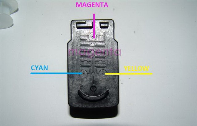

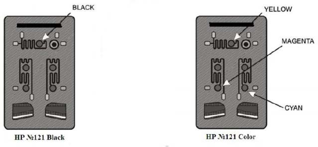

localhost, сфоткайте пожалуйста расположение цветов на вашем цветном катридже
я то я у себя походу перепутал

По поводу цветов в картиджах
У кого как получилось не знаю, но в МФУ MG2140 у меня не получилось установить цветной картридж с трубками на место без выжигания задней стенки каретки(та которая поднимается при снятии картриджа), т.к. в нее упирается фитинг маженты.
