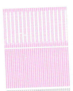

Добрый день. Имеется сабж Canon IPF710. Проблемы начались в мадженте. Штатный тест показал неравномерность в его распределении.

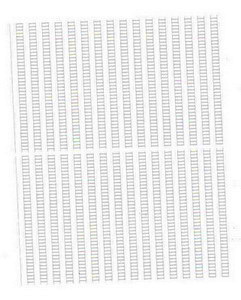

Сервисный тест, показывает мадженту "забором" через одну строку. Так же пропал полностью синий цвет.
Принтер сервисных сообщений о замене не говорит. Используемые чернила Hongsam MBK . Черные - родные
1. Можно ли проверить пробег печатной головки?
2. Можно ли промыть головку в ультразвуковой ванне? Если да то чем мыть?
3. Может ли быть проблема с дешифратором? Если да то как его достать, и что (и чем) протереть?
IPF710 Проблема с печатью. Отсутствие синего, и полосатость на мадженте.

Есть скан с NOIZZE. Я правильно понимаю что сам сенсор так выглядит?

Вот так выглядит тест из сервиса Делайте из сервисного, там уже все видно будет.

Проверка головы через сервисное меню На форум.rar
Обратите внимание, что файл 444.jpg пошел сини цвет. Появился он после того, как принтер начал закачивать в голову краску. Синий появился ровно на один чек.
| Сообщение #7 Отправлено 24 мая 2012 - 15:36
То что он появился это не спасет. Тут проблемма с электроникой ПГ.
Хорошо видно на тесте NOZZLE1 на фото черном
и на маженте
Этот дефект не ремонтируется. Только замена ПГ поможет.
и на маженте
