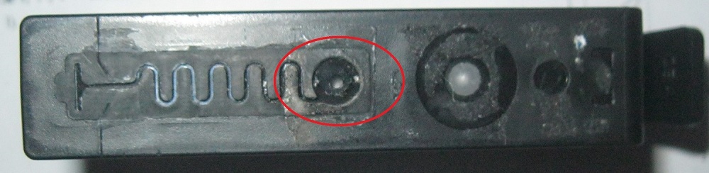

Имеется МФУ HP Photosmart B110 series. С родными чернилами печатал без проблем. Купил ещё оригинальные, всё хорошо. Потом стало жалко столько денег отдавать и решил попробовать перезаправить картриджи. Тут то и началось самое интересное. Начал с малого, заправил на 2мл и вроде начал печатать, через листов 10 перестал печатать, мысли о том, что может быть кончились чернила привели к ещё одной заправке. Заправлял пока не потекло. Напечатал ещё столько же и вообще потух. Красным отметил место куда заливал чернила. Что делать подскажите.

ZARAZA27,
Setup картриджи заправляются через чернилоподающее отверстие снизу.
Но вообще, если НЕ ладится - я бы рекомендовал делать так (железобетонный вариант):

ZARAZA27,
В УФЕ - походу нельзя.
В интернете забейте: BURSTEN Plug-n-Print.
Может и в Уфе найдётся.
Но вообще в интернет-магазинах полно...
