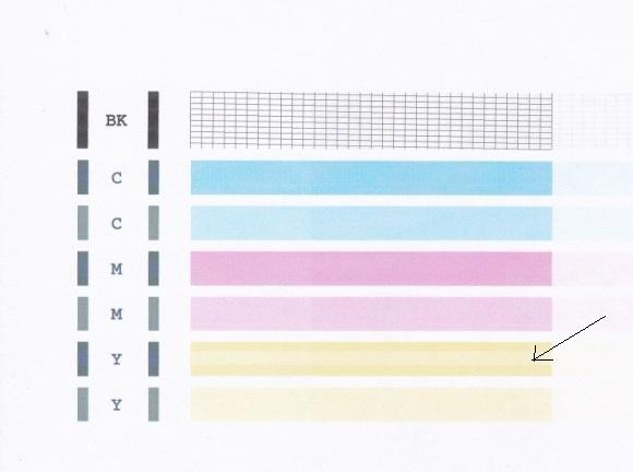

Принтер Canon MP250 печатает фото с жёлтыми полосами. Стоит СНПЧ Colorway, картриджы оригинальные. Краска Сolorway. Тест дюз в приложении.На жёлтом цвете видна прозрачная полоса, отмечена стрелкой. Краска по трубках свободно заходит в картридж. При печати в наилучшем качестве полос нет, только в стандартном и низком. Что это может быть?

Печатающую головку на замену - в определенном режиме не правильно печатает.

Чем больше Вы печатаете в наилучшем качестве с таким тестом дюз, то больше убиваете картридж. Убедитесь, что в картридже есть чернила, и сделайте штатные прочистки. Не поможет, то меняйте картридж, так как физически он не сможет уже.

A промывкa желтого цвeтa нe поможeт? Eсли можно промыть, то, чeм лучшe это сдeлaть?

Можете промыть конечно, мне проще купить, чем заниматься грязным делом. Промывать можно жидкостями, которые для этого предназначены, можете и ММ, но как практика показывает если картридж начинает хандрить, то лучше его заменить. И вааще эти картриджи расчитаны на 1 раз, а мы печатаем и печатаем, при печати необходимо смотреть состояние и уровень чернил в самой системе, так как они бояться чернильного голодания.

Спaсибо зa быстриe отвeты! Но мeня всe жe мучaeт однa дeтaль: почeму light yellow пeчaтaeт нормaльно? i почeму полосa нa yellow нe бeлaя, a свeтло-жeлтaя? (прaвдa, нa скaнe тeстa это плохо видно.)

Почитайте мой пост #3, там написано, что проверить. Если не понятно как, то дозапрвте картриджи с помощью шприцов и сделайте прочистку, после тест дюз без СНПЧ.
