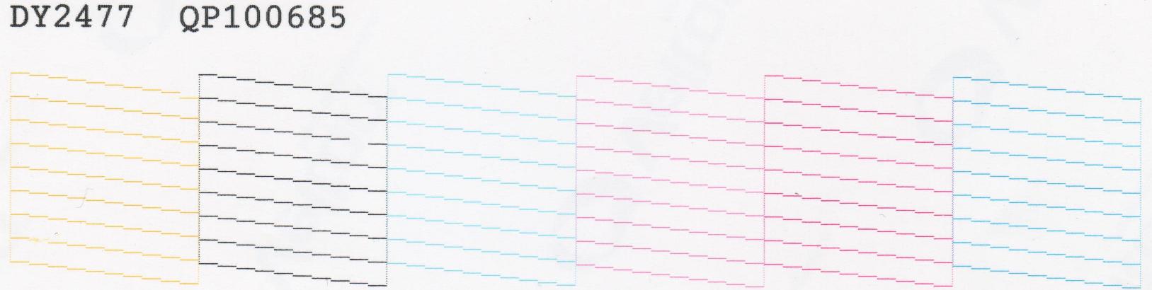

|    Сообщение #5 Отправлено 19 мая 2012 - 16:35   Anbel
А тест дюз я должен сам через что смотреть???? А это
Балансировка поможет
пробовали??? Фото капсул, доноров. Короче спасение утопающего, дело самого утопающего.

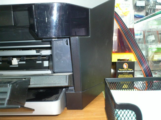

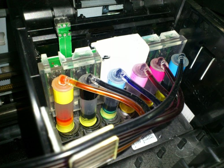

Да, с балансировкой я затупил, доноры стояли на одной поверхности с принтером, сейчас почитал. Всера поднял доноры. Сегодня нехватало 2ух черных дюз, как и вчера вечером. Сделал прочистку - остался один. 2 желтых то мажет, то не печатает.

|    Сообщение #10 Отправлено 20 мая 2012 - 12:21   Владик
Сюдя по фото чтот вы высоковато доноры подняли.

|    Сообщение #12 Отправлено 20 мая 2012 - 14:42   Anbel
Меняйте капсулы на 2П, чернила не причем, на RX690 тяжеловато балансировать с resetter-овскими капсулами. На 2П капсулах Вам не прийдется доноры подымать или опускать. На моем rx 690 стоят эти капсулы и хоть бы хны + чернила WWM.
