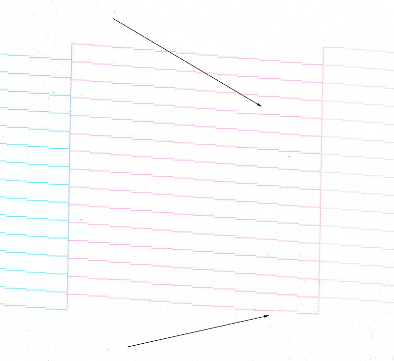

|    Сообщение #11 Отправлено 15 октября 2012 - 18:38   Юрий L
У меня похожая проблема. Извините за скан, но суть понятна. Как ни прочищал - тест лучше не становится. CYAN косячит. Как снимать демпферы, и вообще где они находятся? Или можно просто прочистки промывкой сделать?
