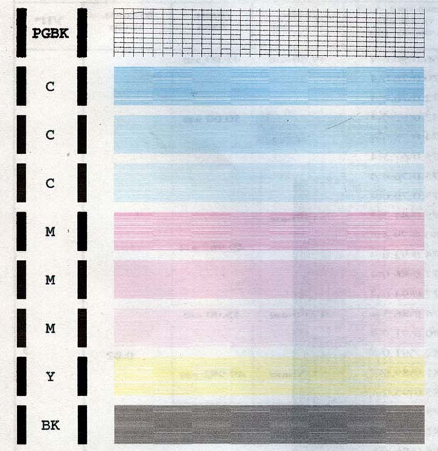

Подскажите пожалуйста, что может означать данный тест дюз? (интересует только цветной)

canon 4600 что означает данный тест дюз?

...он означает кривоструй и небольшой засор - то, что обычно сопровождает использование некачественных чернил.

Подскажите пожалуйста, если это кривоструй, то как можно с ним справиться?

...справиться - да как и все остальные делают - промыть головку, промыть чернильницы от старых чернил ( или систему - что именно вы используете, вы умолчали, хотя в правилах форума, который вы должны были хотя бы прочитать перед регистрацией на форуме, есть пункт под номером 3 ...) - как промывать чернильницы - это поиском по форуму, сменить чернила на чернила другой марки/производителя.
...по выбору чернил тоже много информации в соответствующем разделе форума, и если информации вам покажется недостаточно, то про чернила можете уточнить там же...
