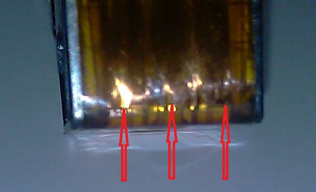

День добрый. Головка № 11 от HP черная. принтер hp business inkjet 2800. Принтер блокирует работу и пишет замените печатающую головку. так вот, буквально сегодня заметил, что у нее в месте прогиба портится шлейф, в чем может быть проблема, ощущение, что шлейф гнется несколько раз и в месте сгиба потихоньку металл отламывается. при визуальном наблюдении видно, что прямо по линии отошел металл. можно было бы сфоткать, но думаю лучше отсканить, а сканера нет под рукой. кто-нибудь сталкивался с подобным? видимо это от того, что часто приходилось вынимать головку из гнезда. и металл в шлейфе, деформируясь, потихоньку сломался. Головку можно смело на свалку и ставить новую, но боюсь, что повторится снова.

Вроде как кое-что прояснилось, просто я печатал на плотной бумаге, двухсторонней глянец/матовая, плотностью 220 г/м2, у принтера максимальная плотность 200 г/м2, учитывая, тот факт, что все три раза принтер накрывался когда я печатал на матовой стороне плотной бумаги, то и выходит, что шлейф деформировался из-за этого. Может у кого-то есть другие соображения?

Прикрепляю фото, оно некачественное, но общее представление о месте ломки шлейфа дать способно.
  • Прикрепленное изображение: IMAG0234.jpg
|    Сообщение #4 Отправлено 19 мая 2012 - 19:39   Slava2
...ну да, догадаться можно. Но что либо увидеть и понять сложно. Надо понимать на снимке ПГ лежит контактами на столе.
