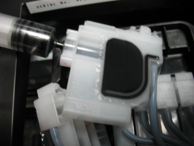

Хочу перейти с оригинала на dctec, заказал
http://dctec.ru/goods.php?id=700 6 цветов
http://dctec.ru/goods.php?id=883 промывочная жидкость
Как лучше сделать, промыть жидкостью или все откачать и просто залить чернила?
|    Сообщение #23 Отправлено 21 января 2015 - 07:48   WWM
Из собственного опыта: не надо ничего промывать. Долить в доноры и все. Сначала будут допечатывать остатки оригинала, потом пойдет на печать смесь, затем чистые dctec. Но от этого хуже не станет по цвету. У чернил dctec более широкий цветовой охват.
Одно но: если Вы используете для печати индивидуальные профили, то на смеси они, конечно, не будут работать. Тогда надо будет прокачать чернила через систему. А куда деть смесь? Нам было жалко выбрасывать. А Вам?
Вот Вам готовые профили для dctec на подарение. Пользуйтесь на здоровье. :friends:
