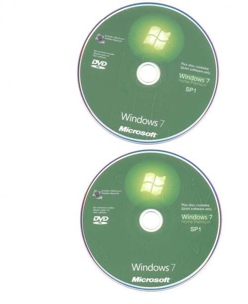

Господа, помогите. Принтер Epson L800. Новый. Сразу начал с ним работать на Windows 7 x64. При печати на диски, некоторые картинки печатаются с размытостями(см.фото). Причем каждый раз в новых местах. На x32 такой проблемы нет. Устанавливал драйвера с оригинального диска на чистую систему. Чернила, которые в комплекте были. В чем может быть проблема?

Не знаю, я не продаю..... Так, для примера напечатал. На этой картинке просто хорошо видно.

Плохо видно на скрине, но если это соплеподобные проплешины, то это, скорее всего, плохое покрытие дисков.

Повторю еще раз: те разводы, которые видны на фото в 7 посту, никак не связаны с хардом и софтом. Это проблемы носителя!

Реально, сложно заметить подобные разводы при печати изображений с разной фактурой. А вот при печати равномерных заливок можно увидеть фуфловое покрытие болванки.
