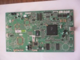

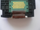

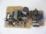

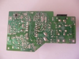

Добрый день, не так давно наткнулся на ваш форум, в первую очередь хотел бы сказать спасибо за проделанную вами работу. Отлично все рассказываете, а самое главное наглядно. Есть у меня принтер, не уверен конечно, что он у меня останется, очень надеюсь на вашу помошь, об этом чуть позже. Так вот принтер Canon Pixma MP 750. В последнее время что-то стал плохо печатать, проверка сопел показала данный факт. Нашел у вас на форуме описание по устранению данной проблемы, ну собственно сделал все как советуете. Прокапал, выдержал 1.5 часа в ММ (Мистер Мускул с нашатырем). Вставляя печатающую головку испачкал в чернилах контакты на печатающей головке, протер спиртом, как я думал на сухо, поставил на место, тут что-то сверкнуло и мой принтер почему-то погас))) (понятно по чему - сполил). Но вот что конкретно не понятно. В сервисный центр просчитал, что обращаться не стоит, дороже выйдет, но может все таки можно вернуть его к жизни самостоятельно, с вашими советами. Вот собственно о чем просьба. На днях разобрал его почти полностью, на первый взгляд все целое ничего не сгорело, только на шлейфе на печатающей головке прогорели контакты ну это ладно купить новую не дорого, а вот что делать если он вообще не включаеться в чем причина, хотел бы спросить у профессионалов. Прикрепил несколько фото, буду рад если поможете советом, спасибо.

ЮХа, в том то и дело внешне ничего не видно, предохранитель целый, внешне ничего нигде не поплавилось не подгорело. Прозвонив каким-нибудь тестером можно найти неработающую деталь.

Если аппарат не включается и без печатающей головки ( и блок питания выдаёт дежурные напряжения ), то на самой правой фотографии из Сообщение #1 на плате виден самый большой квадратный чип - так вот сигнал на включение формируется именно этим чипом в процессе инициализации ( после нажатия кнопки включения ). Если сигнала включения БП в рабочий режим нет - этот чип неисправен с вероятностью 99.9% ( ...чисто теоретически причина может быть не в самом чипе, а в замыкании в одной из нагрузок платы - шлейф каретки, двигатели, сканер...). Этот чип не заменишь - он меняется вместе с платой.
...узнайте цену печатающей головки и платы ( её номер HY7-3082 ) и сравните со стоимостью нового аппарата с аналогичными параметрами... ...думаю, что все вопросы по ремонту у вас сразу отпадут...
