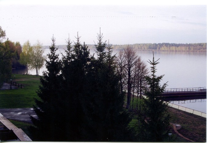

Epson T50 пробег 40000
СНПЧ картриджная
Чернила Revcol
Бумага любая фото
Черные точки (на небе горизонтально) идут вдоль почти по всему листу, после захвата и протяжки они не появляются, т.е. это не механизм подачи бумаги и не валы которые её вытягивают до каретки.
Механизм протяжки бумаги (на выходе отпечатка) также не может оставить этот след так как зубчатые звездочки находятся на другом уровне + они чистые я их досконально вылизал.
Выходит они появляются в момент печати, т.е. пачкает каретка, НО как она пачкает мне неясно и что там нужно чистить, без разбора тоже не ясно. Может кто сталкивался с этими точками?
Вообще принтер стоит без верхней крышки, чищу его регулярно, но низ каретки (не ПГ а именно пластик) без разбора не почистить вроде.
T50 Точки не понятного происхождения чистка валов, роликов и прочего не помогает

Похоже все же на звездочки на выходе бумаги, но вот в конце точки в разброс странно идут, да и вы говорите что все вычистили...
Попробуйте определить момент когда появляются точки - пошлите на печать фото и смотрите на процесс печати, засекайте когда начнут появляться точки.

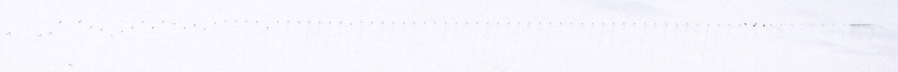

И было бы неплохо покрупнее фрагмент отпечатка с точками.
Ну и тест дюз выложите.

Обратите внимание слева, там они пошли волнами, звёздочка никогда так волнами не пойдет, да и след от звёздочки идет ниже и гораздо ровнее.
Принтер старый, я думаю просто волосик или что то подобное прилипло к каретке и в момент когда каретка останавливается на доли секунды, этот волосик делает своё черное дело. Сейчас где-то грубо на сантиметр залез с ватной палочкой под каретку, протер всё. Принтер стал печатать без точек, но я думаю это временная мера.
Тест дюз сделать не могу, т.к. этот пенсионер не хочет печатать в режиме "документ" (когда печать идёт гораздо быстрее "фото") заглатывает бумагу слишком глубоко и принтер подвисает. А тест дюз он делает именно в этом режиме.
Точки по крупнее
Точки по крупнее

login33,
фото на листе как печаталось? как мы его видим или вы повернули скан листа на 90 градусов? т.е. точки идут при печати вертикальной цепочкой или горизонтальной?
