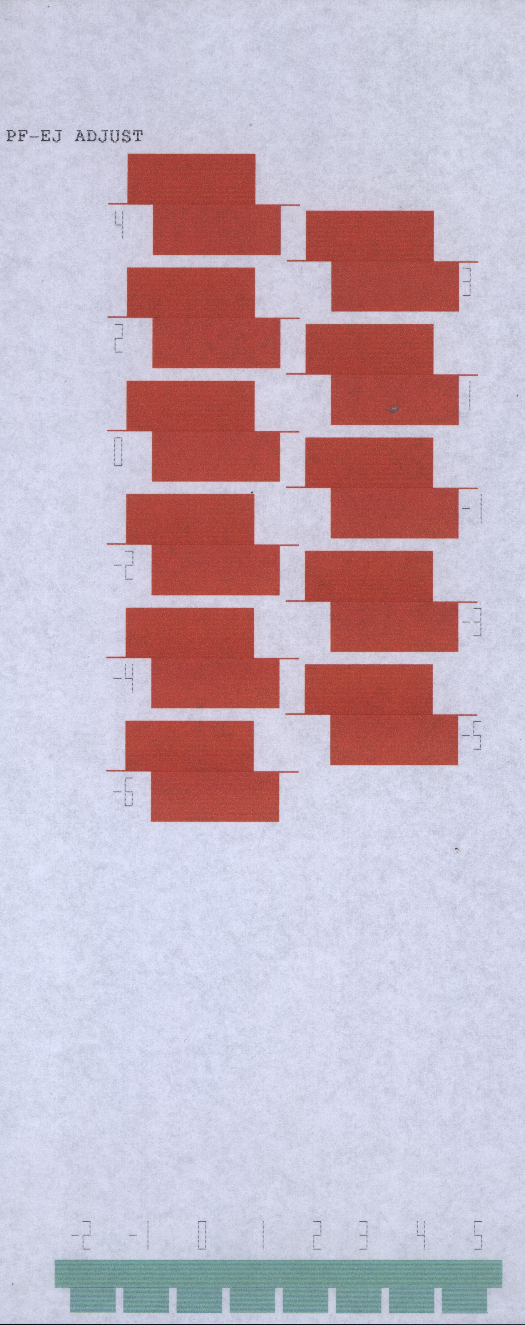

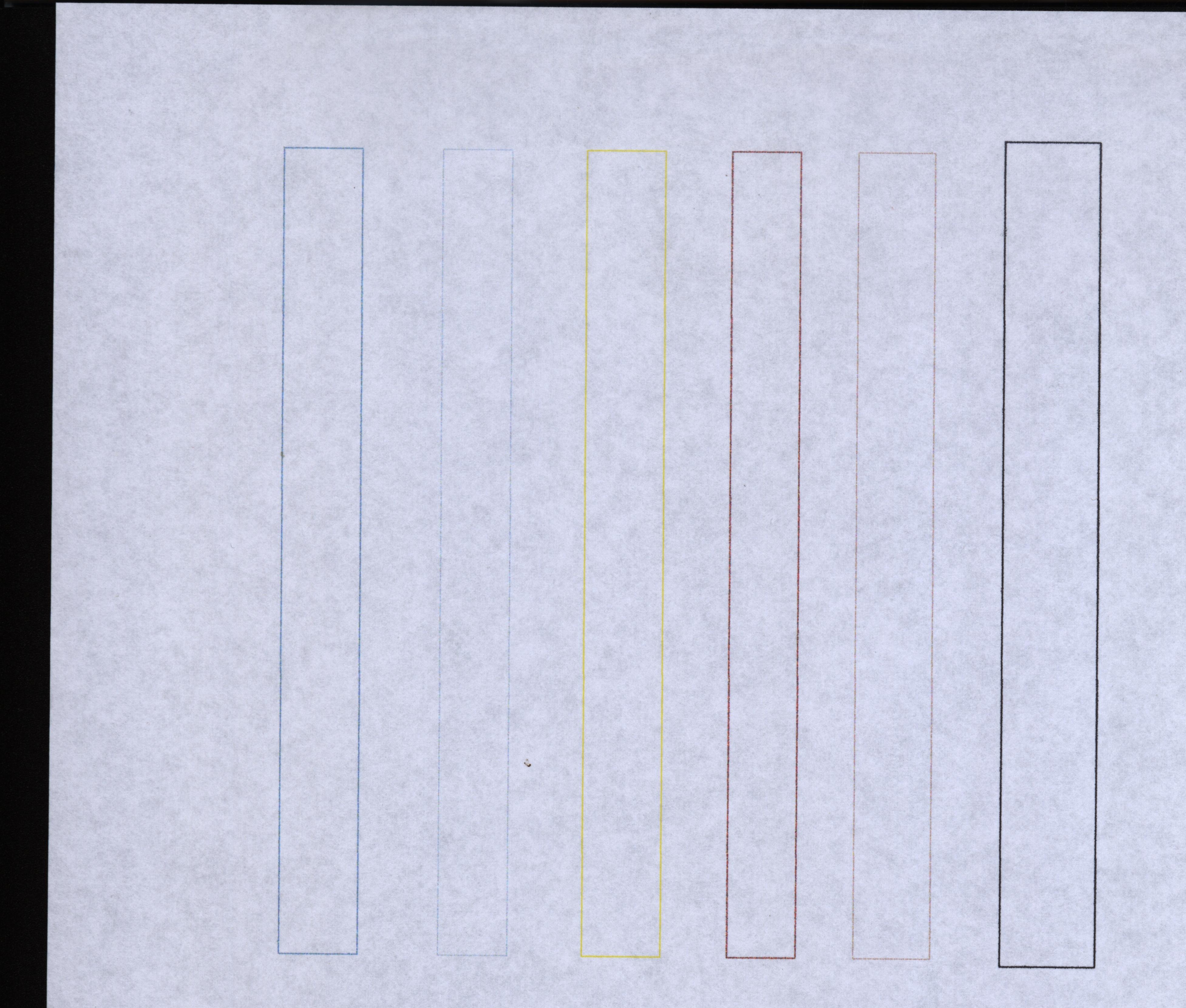

По проблеме: нарисуй в ворде шесть вертикальных цветных линий (по одной каждого цвета), длиной около 100 мм., толщиной 0,25 пт. -и на печать... Результат сюда.
По поводу нахлёста: распечатай тест PF Adjustment с сервисной программы.
| Сообщение #9 Отправлено 14 мая 2012 - 19:01
Смещение ПГ не увидел, хотя в первом сообщении было заметно. Ну да ладно, нет и хорошо.
тест PF Adjustment хуже, далековато-то убежала настойка. Пробуй калибровать... выбери 4 и сохрани изменения, потом наверное ещё раз нужно будет смещаться. Пробуй.

Попытался выставить значения PF Adjustment - результат получился не очень стабильным... Раз печатаю - щель между областями заметна при значении smap только от 7, второй раз печатаю - уже на 4 заметно...
С чем может быть связано вообще такое поведение?
Помню как-то были проблемы у меня с ПЗК - один прохудился, заливал капу. В попытке прочистить капу попытался покруить шестерню механизма протяжки и капы (ту, что слева, на нижнем валике), да не в ту сторону. усилие прилага не очень большое, но, насколько я помню, примерно с того времени в звуке работы протяжки что-то изменилось, с какой-то потугой вроде оно тянуть стало. По поводу наезда областей прохода ПГ сразу внимание не обратил, заметил много позже, но, возможно, началось оно именно тогда... Могло что-то повредиться? Стоит ли разобрать/провести ТО и заодно посмотреть в чем проблема может быть? Принтер прошел 5-7 тыс, сливалась только отработка с банки, да и все...

Попытался поизменять параметры smap и eject, но так и не понял их взаимосвязи - изменяю eject - уходит smap. Причем изменение eject как-то странно проявляется, нелинейно. Т.е. напр. стояло значение 0 (с небольшим нахлестом по тесту), 2- оптимальное. Ставлю 2, печатаю - опять нахлест - -3 оптимальное. Ставлю -3, печатаю - опять не то... как то странно все это...
А как вообще правильно настраивать эти параметры, какое значение сначала менять, какое потом?
