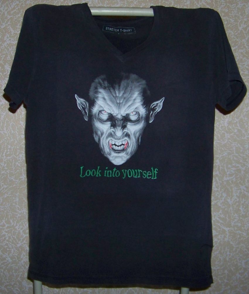

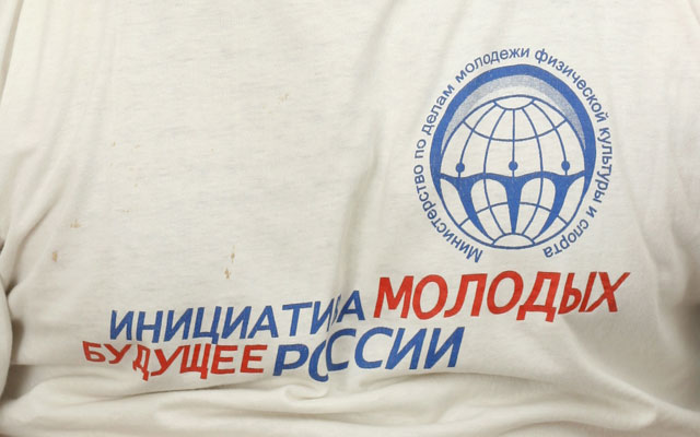

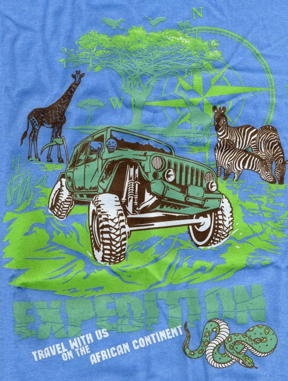

| Сообщение #9 Отправлено 15 мая 2012 - 10:33
Наверное пластизоль.
| Сообщение #10 Отправлено 15 мая 2012 - 10:52
Скорее всего таки пластизоль.

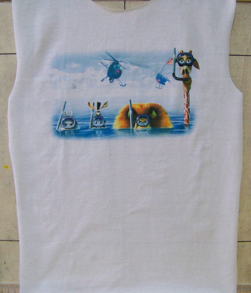

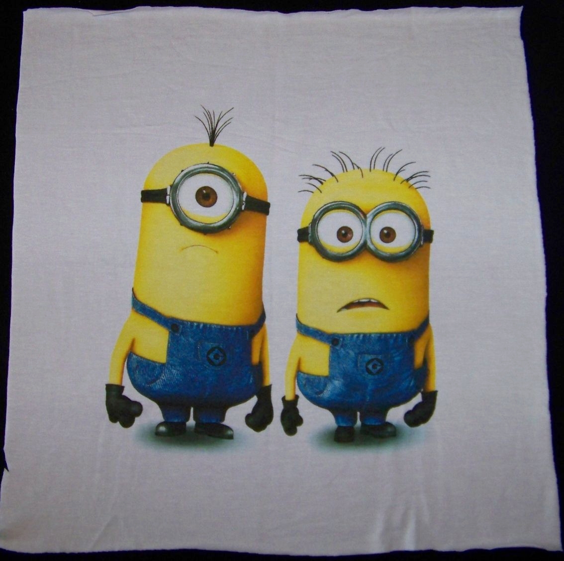

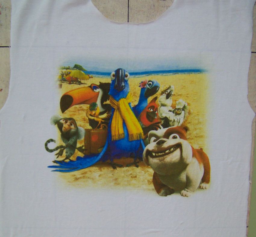

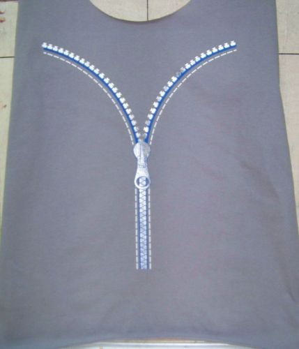

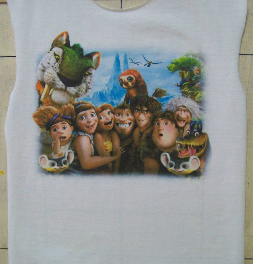

| Сообщение #12 Отправлено 28 февраля 2015 - 19:05

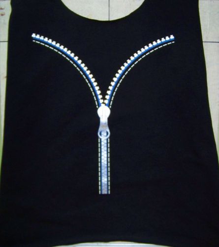

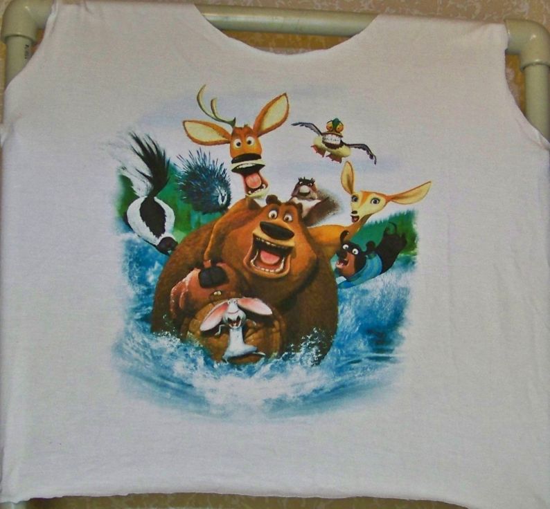

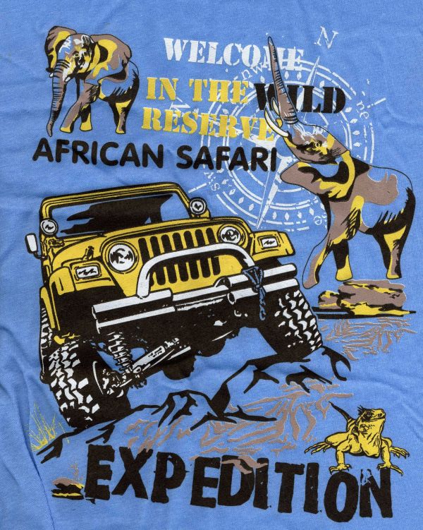

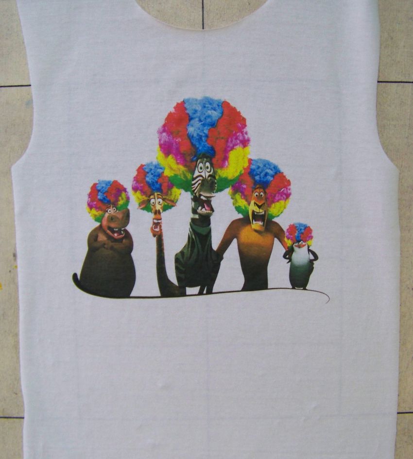

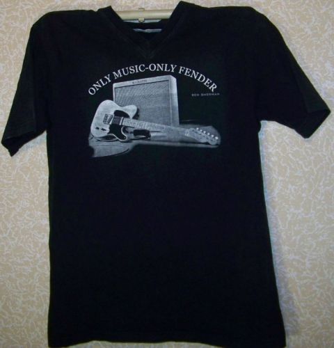

koka, прекрасные работы)) И всё так культурно, высокохудожественно на этот раз)
Только вот не хватает мастер-класса по шелкографии от легендааааааарного Коки!
(типа подмазался
(типа подмазался
| Сообщение #13 Отправлено 02 марта 2015 - 16:44
спасибо...но до мастер-класса мне ещё далеко.
а вот выходной был...решил руки занять.
| Сообщение #14 Отправлено 02 марта 2015 - 21:37
koka, хитрите))
А что до последней работы... Опять тема всякой нечисти началась.
Эх... А я-то уж подумал, что вы теперь за позитивное творчество.
