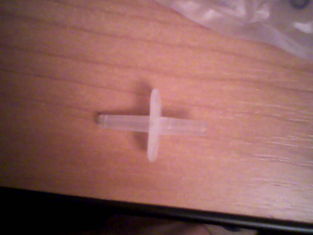

По инструкции выложенной Ringoky в этой теме - http://reseters.ru/...ic=16190&st=200 решил сделать вывод слива.
Но,есть вопрос.
Не понятно откуда взялся этот переходничок.Прикрепленное изображение: 4.jpg Подскажите он продается отдельно или входит в комплект капельницы другого типа?

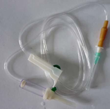

В капельнице которую я купил (НЕ бабочка) такого нет. Прикрепленное изображение: Капельница (НЕ бабочка) (3) - копия.JPG

|    Сообщение #3 Отправлено 11 мая 2012 - 18:46   Серёга Донецкий
вытащи трубку сзади и подставь под неё полулитровую баночку
Это хороший вариант для пролива чернил на стол, на пол, короче, измазать всё чернилами. Трубка в 4300 выйдет на 3-4 см. Но и в этом случае есть вероятность пережима, если сильно натятнуть штатную трубку.
Просмотр сообщенияfox007 сказал:
Вот именно, для этих целей подойдёт любая трубка, которая входит в трубку помпы и пригороженную вами. Рекомендуя для сливной ёмкости использовать флакон от чернил, но вставить трубку в него герметично, дабы исключить пролив. Компенсатором можно обычную иглу от шприца.
