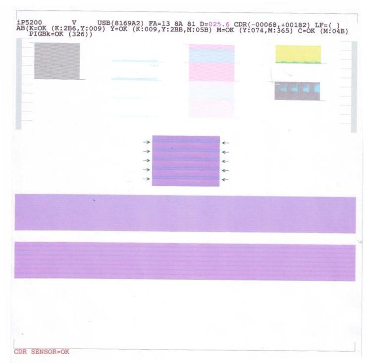

Доброго времени суток. Имеется принтер Canon IP 5200. В работе два года, надо сказать не перерабатывал. Израсходовано два комплекта родных картриджей. Потом приобрёл ПЗК от Чернил Нет. Использовался комплект чернил для «нечастой печати» OCP BKP 44, BK 124, M 144, Y 144, C 144. За 14 месяцев израсходовано 80-90 гр. Изредка печатал документы и раз в неделю тестовые страницы, чтоб ПГ не засохла. ПГ промывалась один раз промывочной жидкостью RSL, из-за того, что принтер выдернули из розетки, не дождавшись парковки ПГ.

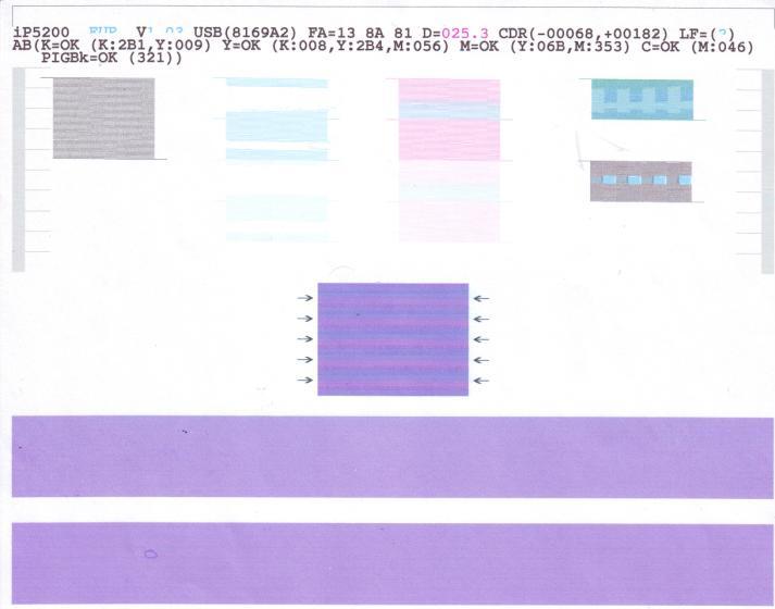

После предпоследней заправки на тесте синего пошла белая горизонтальная полоса, вместо жёлтого был голубой. Прочистка ситуацию улучшила, но ненамного. Через сутки выдал хороший результат. На следующую заправку принтер ушёл в рабочем состоянии и ситуация повторилась. Прочистки и отстой не помогли.
1.Тестовая страница после дозаправки
Прикрепленное изображение: 3_3.jpg
2.Тестовая страница после прочисток и простоя
Прикрепленное изображение: 4_4.jpg
