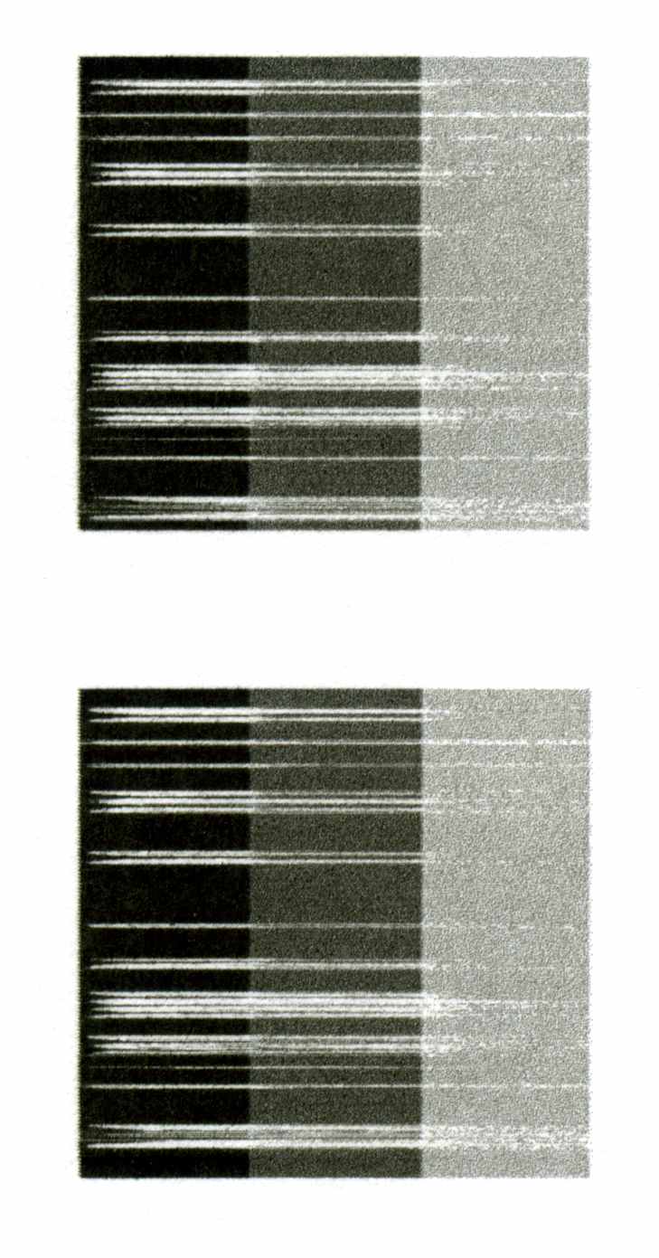

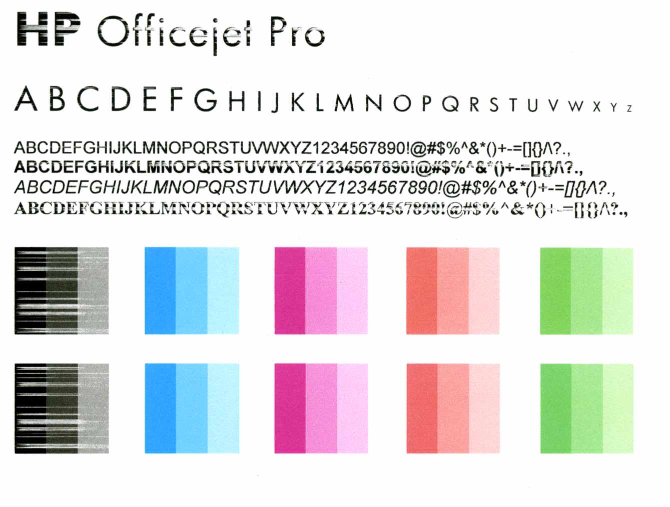

Принтер HP 8000 Office Jet Pro Сначала чёрный печатал нормально, были засорены цветные. После неск. прочисток цветные восстановились, а на чёрном возникли своеобразные полоски, как будто не хватает чернил. То есть сначала нормальный цвет, через несколько миллиметров начинается полоса до правого края бумаги.Сканы постараюсь приложить позже, но думаю профессионалы знают о чём я. Сделал ещё пару прочисток, ситуация только ухудшилась. Думал из-за того что заканчиваются пробные картриджи, заправил все, чернилами OCP-272 Ситуация не изменилась. Плюнул, стал печатать. На тексте сначала было практически не заметно, только на рисунках с большими заливками чёрным. Но с каждым листом всё хуже и хуже... В "наилучшем" качестве печатает без проблем, правда очень медленно. В чём может быть дело? Умирает голова? Принтер практически новый, отпечатал только пробные картриджи.

...так конечно трудно догадатьтся что заправляли? куда заливали? нужны сканы тестов с указанием режимов установленных в драйверах. Что у вас? родные картриджи или левая снпч? чернила где брали?

Заметил, что если принтер постоит - печатает нормально, но после нескольких десятков листов начинают появляться полосы...
| Сообщение #6 Отправлено 06 мая 2012 - 20:11
..в таком случае, возможно воздух в голове. Открывайте, доливайте...выравнивайте давление...и пробуйте печатать.
| Сообщение #7 Отправлено 06 мая 2012 - 21:53
Можно подробнее что открывать и куда доливать.
Можно подробнее про работу этой головы в принтере? Ссылки приветствуются. Почему пробелы появляются в некоторых местах, почему обеднение подачи чернил влияет не на все сопла а выборочно?
