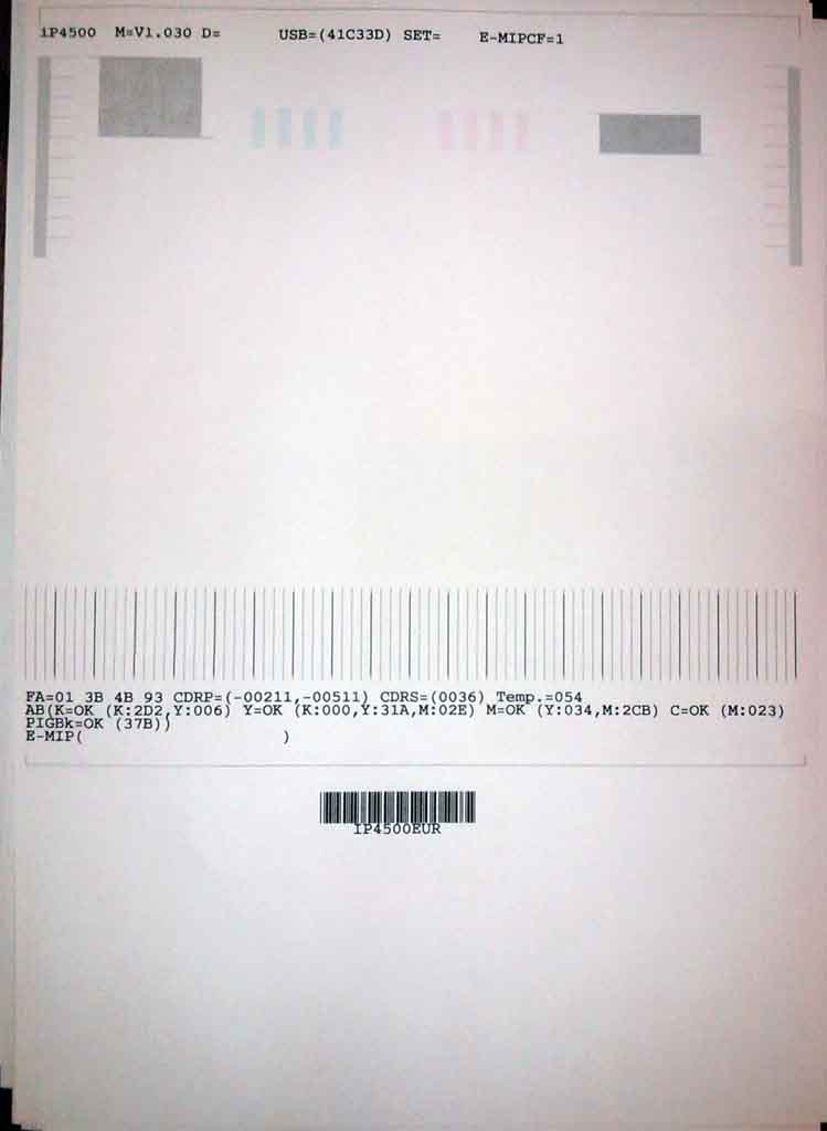

Всем день добрый! Поставил новую печатающую головку. Поставил СНПЧ, которая на старой голове печатала всеми цветами. Сделал пару глубоких прочисток дюз. Распечатал тест дюз. Результат виден на фотке. Оставил всё в покое на день. Сделал еще раз тест - результат тот же абсолютно. Проверил проходимость чернил через дюзы (приложил головку к салфетке) - все чернила проходят. Делаю тест - картина не меняется. В чем может быть проблема? Подскажите, пожалуйста, други?

|    Сообщение #2 Отправлено 04 мая 2012 - 16:17   usercan
А голова точно нормальная? Вообще странно: вроде прямоугольники слева нормально выглядят (разве что букв нету), а дальше - хрень.
А что говорит тест из сервисного режима?

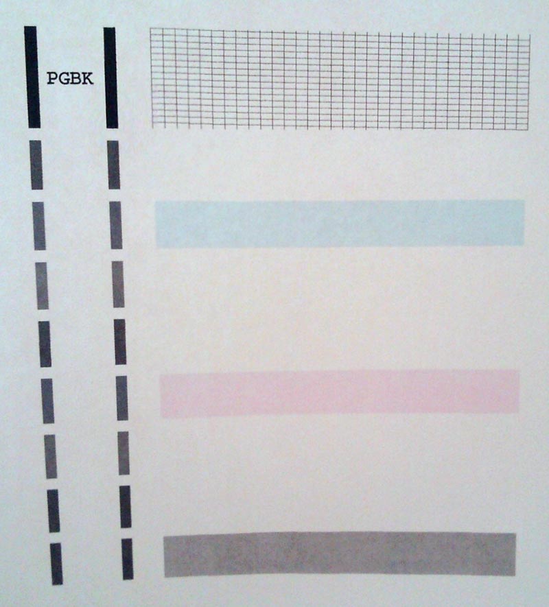

А говорит он вот что:
Прикрепленное изображение: test2.jpg
Проверил вчера проходимость желтых чернил через ПГ (приложил голову к салфетке) - желтый цвет вместе со всеми остальными на салфетке остался, всё нормально. Что за фигня такая?
Вот еще особенность вспомнил. Раньше на принтере стояла голова QY6-0067. Сейчас вместо неё выпускают QY6-0075. Её, собственно, я и купил. Быть может надо как-то прошивку принтера обновить или какие-то подобные магические пассы совершить?
|    Сообщение #5 Отправлено 05 мая 2012 - 15:20   usercan
Нет обновлять прошивку не надо. Я так же менял 67ю на 75ю. Все без проблем.
След остается, а промывочная жидкость проходит? Вы вообще консервант вымыли предварительно, или просто чернила залили?
Посмотрите еще, может контакты окислились?
