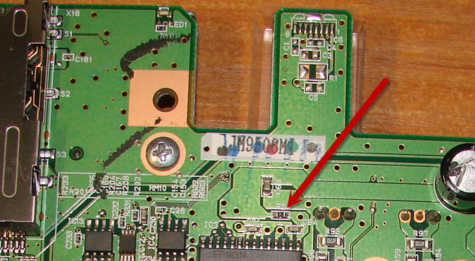

Сгорел F2 и скорей всего ПГ уже не жива! Поможет нам это определить полная промывка и тчательная сушка ПГ, и не забудьте вместо F2 'жучок' припаять!

Не в коем случае не жучок, только предохранитель! Можно стеклянный, керамический, любой формы и размера на 0,5 ампера.
| Сообщение #5 Отправлено 03 мая 2012 - 13:41
Николай прав, жучки для МП хуже некуда, будет гореть усё но не жучек. Из за жучка будет только хуже ИМХО.
Спасибо, друзья! Тыкните носом, если есть таковая, на пошаговую инструкцию. С девайсом на "вы". Обязательно изложу, что у меня из этого выйдет.
Буду менять F2 на предохранитель и далее по инсрухции :)
F2 - это что за зверь, транзистор?
полная промывка и тщательная сушка это как?
Это на главной странице. FAQ (ЧаВО) по струйным принтерам Epson! Удачи!
