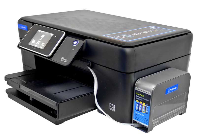

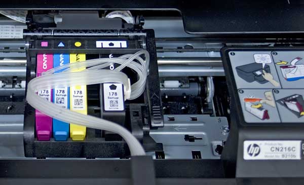

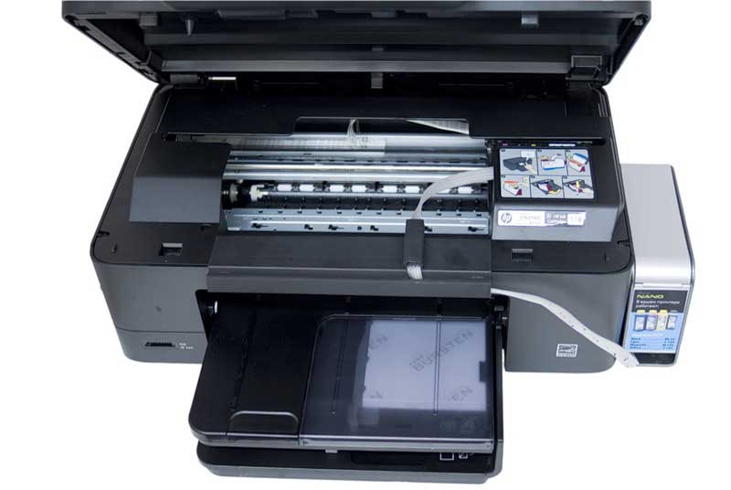

Ничего лучше по сочетанию цена-качество на действующем рынке, чем HP PhotoSmart b110b и выше - НЕ СУЩЕСТВУЕТ.
Прикрепленное изображение: 0_6ae0c_dcec9e0e_XL.jpg Прикрепленное изображение: 0_6ad1e_a9461dc0_XL.jpg Прикрепленное изображение: 0_6ad1c_806bafcc_XL.jpg
Просмотр сообщенияKateB сказал:
по этому поводу юзеры не заморачиваются.
Просто нужно продавать НЕ ТО, что выгодно, а ТО, что у них работать будет.
Тот же Plug-n-Print нафиг:
http://www.youtube.c...h?v=Qf-lvPuAXDA
Так что, на мой взгляд, это Продавцы не заморачиваются, а не юзеры (юзеры вообще как известны НЕ СКЛОННЫ заморачиваться).
Это задача продавцов-профессионалов находить оптимальное решение для них.
А продать Epson с СНПЧ - много ума не надобно. :biggrin:
