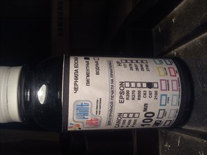

Да, катриджи там перезаправляемые(вроде писал в первом посте). Чернила jet paint C67, катриджи тоже джет паин. Кстати, оригиналы тоже вставлял - та же проблема.
Чернила пигментные!
Чернила пигментные!

Эти разве непроверенные? Раньше перезаправляемые на ура печатали с этими чернилами.
