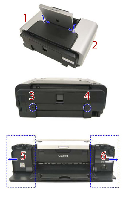

На форуме много информации по разборке принтеров Canon или ссылок на них. Но вот информации по разбору ip5200 не нашёл, а инструкции по аналогичным принтерам не подходят т.к. есть отличия в корпусе моделей. Интересует порядок снятия боковых крышек. Боюсь их переломать, а в сервис инструкциях не очень понятно

Да в том то и дело, что я не спрашиваю про полный разбор, а лишь про боковые панели. Как они снимаются в сервис-инструкции не написано. Собственно вопрос про них: надо просто сильнее ковырять или как? Со всем остальным я разобрался или разберусь
...а это тогда что? : "With your fingers at the points indicated by the blue circle, raise and slide the left and right side covers to remove them." - прямо над первой картинкой, обозначено как действие (I) - всё чётко сказано, что делать, чтобы снять боковые крышки. Над второй картинкой под цифрой (II) - сказано, что делать дальше - как снимается верхняя крышка...
...лин, по первой картинке - просто плоской отвёрткой подцепляете серые боковые крышки, чтобы снять их с защёлок в местах, указанных голубыми кружкАми - направление усилия по снятию крышек указано синими стрЕлками. По второй картинке - через отверстия в корпусе, обозначенныые на картинке синими кружкАми, отожмите вовнутрь крючки верхней крышки, которые цепляются за поддон и удерживают заднюю часть верхней крышки, одновременно с этим приподнимая заднюю часть верхней крышки, чтобы вывести крючки из зоны зацепления за поддон... ...и т.д. по тексту мануала.

Спасибо КАТ! Я просто не правильно понял инструкцию. У меня основной принтер Epson 270, а с Canon ранее не сталкивался
