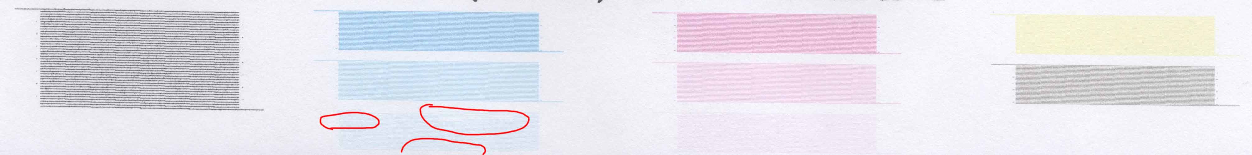

1.На черном с псевмопигментом, сразу поперли заусенцы на тексте.
2.Печатаю тест дюз через драйвер - тест хороший нет полос.
3.Попробовал через сервис программу и тут сразу обнаружил, что периодически самые светлые лайты полосят. Причем тест из драйвера отличный. Полосят быстро лайты на cyan, позже начинают полосить лайты на мадженте. Потом опять появляются или пропадают и так *** поймешь. Пробовал чистить еще пару раз голову после этого, всеравно тоже самое!!!
Подскажите, как победить?
Блин начитался про ОСР а тут засада, или я что-то делаю не так?
Кстати брал у дистрибютера чернил.нет. и он мне даже не сказал, что с95 старый.
Интересно полосит canon ip3600

Это разве косоструй? Ведь на матовой фото заусенцев нет!(причем в режиме простая бумага). Что делать, чернила, головка или что еще?
С лайтами что это?
С лайтами что это?

Как контролировать светлые лайты (которые на тесте в драйвере, печатаются без полос), чтоб не входить каждый раз в сервисный режим.
Где копать?
Где живчик?

1. То, что ВК35 водные чернила - это не новость, на некоторых бумагах они реально дают не чёткие линии, сейчас появилась версия вк350 - там с этим лучше, если надо совсем идеал линии - то, увы, надо лить пигмент.
2. Судя по факту продажи С95 - чернила достаточно старые, выпадение групп дюз на пикалитрах в сервисном тесте характерно для перемороженных чернил. Лечение - лично я заменил бы по гарантии, но... Но у Вас ПЗК не очень хорошие, потому для начала я бы попробовал просто заправить родные оригиналы этими чернилами и проверил на наличие проблемы, второе - добавить буквально капельку РСЛ после заправки картриджа на выходное отверстие, чисто смочить. Ну и отпишите, будем думать.
Знаете, сменить чернила на корейцев - это Ваше право, как и обижаться, что на не профильном форуме мгновенно не получили поддержку :-(
Вопрос таков.

Как контролировать светлые лайты ( в тесте драйвера, все печатается без полос, а через сервис программу самые светлые лайты полосят.?), чтоб не входить каждый раз в сервисный режим.
Мож какая тестовая картинка есть?

Да и почему тогда полосит только циан и чуток мажента, с другими проблем нет.
100% чернила или дейст перемороженные или такие с новья(ОНИ С НОВЬЯ ТАКИЕ)! Так как c95 batch 0811060, а срок годности 3 года
Да и ВК35 дает заусенцы тока на офисной бумаге (например снегурочке).

1. Залил другие чернила (в эти же ПЗК) не пигменти не ОСР, на снегуроче такой херни нет как ВК35. Проблем с цианом тоже.

то что псевмопигмент и без вас люди знают.

Если Инктек залили - не забудьте написать о состоянии печатающей головки принтера через 100-150 грамм пробега на фоточёрном и пигменте в этой теме.
У Вас термоструй.
Это СОВСЕМ другая технология печати, чем ТА, что использовалалась в Вашем всеядном пьезоструйном Epson R200.
В R200 можно лить даже чернила, отжатые с фломастеров. Схавает. EPSON рулит в этом плане.
Его голова до миллиона отпечатков была способена проходить (сейчас ТАКИЕ аппараты в этой ценовой категории Seiko НЕ делает, увы).
Canon же любит ТОЛЬКО чистые чернила, либо срок его работы сильно сокращается.

95-й уже больше года как снят с производства.
Напишите в личку свой адрес - бесплатно вышлем Вам замену (795-й) и BK 350 или BKP 44 в подарок, чтоб ничего у Вас там НЕ плыло перед глазами

Наконец то, проверил принтер, с высланными Вами чернилами. Все печатает без проблем! Спасибо Вам Огромное!!! Видать те, что купил, хранились через заднее место или заморозились.
