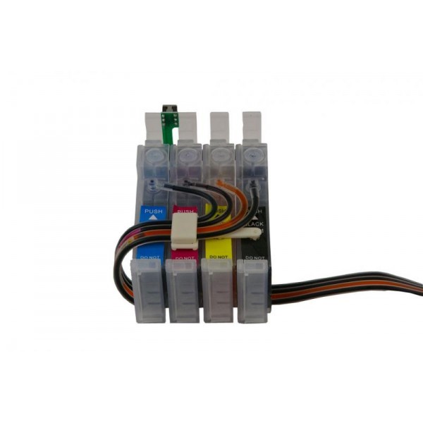

принтер работает 2мес.кончились чернила в 1 картридже-по совету продавца купили снпч.самостоятельно установили согласно инструкции(деревня-сервис отсутствует).принтер "не видит" или не хочет видеть снпч.после установки картриджей в каретку чернила "отъехали" см. на 3-4.что делать-помогите,пожалуйста!!!

jappanna, а после установки блока картриджей в каретку, вы кнопочку нажимали для обнуления чипов?

jappanna, кнопочку нужно нажимать в момент когда картриджи выедут в положение замены...и подержать 5 сек...

Я сталкивался с такой проблемой. Очень долго не мог додуматься, пока мне не показали недавно... Аж две СНПЧ купил. И на обоих картриджи не определялись. Тут всё дело в руках, прежде всего:
Надо сильно надавить на картриджи пальцами в том месте, где находятся воздушные отверстия из которых извлекаются заглушки перед установкой. (Хотя, на некоторых картриджах они наоборот находятся снизу, а нажимать надо всё равно, вверху)Ломать ничего не надо, но надо, чтобы ощутимо щёлкнуло. Потом можно нажать кнопку обнуления чипов (держать 10 сек.!), а потом уже кнопку на принтере нажать.

Сегодня столкнулась с такой же проблемой. Эпсон Т50, СНПЧ IST. (приобретены а январе 2012г.) Сразу СНПЧ не определилась, поставила оригинальные картриджи, поработала немного, поставила СНПЧ, кнопочку нажимала - СНПЧ заработала, но через определенное время, отпечатав несколько сотен фото (подозреваю ресурс картриджей), статус монитор принтера показал, что все чернила закончились. Я нажала кнопку сброса, подержала сек.14 и принтер не увидел СНПЧ и так несколько раз. Поставила оригинальные картриджы и их он тоже отказался узнавать - горит красная кнопка "капля" Доставала картриджы, вставляла, нажимала уже много раз. ластиком раз чистила. Продолжаю "шаманить"

главная проблема Эпсоново в том, что нужно хорошенько приложиться, чтобы картридж встал на место. не бойтесь давить. конешно только не увлекайтесь

Ура! придавила с усилием сразу все шесть, глуховатый щелчок получился и все заработало!!!
