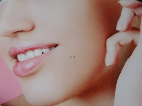

Маленькие черные точки на 10х15 на одном и том же месте... Принтер Епсон Т50. СНПЧ, чернила Интек.
|    Сообщение #1 Отправлено 26 апреля 2012 - 07:48   rsv-rsv
Помогите решить проблему. Сегодня должен напечатать очень много фотографий формата 10х15 но именно сегодня появились эти черные точки на одном и том же месте. На А4 точек не заметил. Как избавиться?
|    Сообщение #2 Отправлено 26 апреля 2012 - 08:18   deleted
О, эти загадочные черные точки... Покажите же их скорее ) И все остальное согласно правилам.
|    Сообщение #3 Отправлено 26 апреля 2012 - 09:50   rsv-rsv
вот.
  • Прикрепленное изображение: C360_2012-04-26-17-41-40.jpg
|    Сообщение #4 Отправлено 26 апреля 2012 - 10:36   deleted
Что-то мажет в тракте протяжки бумаги. Ролик захвата, ролики и вал протяжки бумаги. Смотрите их, при надобности очистите.
|    Сообщение #5 Отправлено 26 апреля 2012 - 10:55   Кавказец
Просмотр сообщенияrsv-rsv сказал:
Как избавиться?
Поменять бумагу именно 10*15...
Грязь на фото, следствие задевания ПГ за бумагу, а причиной этого в свою очередь является неправильная геометрия листа...
2Miklucho,
|    Сообщение #6 Отправлено 26 апреля 2012 - 11:20   deleted
Просто не похоже это на след от задевания ПГ.
|    Сообщение #7 Отправлено 26 апреля 2012 - 11:29   Кавказец
Похоже, когда бумагу начинает карёжить, или бумага изначально с микро артефактами...
|    Сообщение #8 Отправлено 01 мая 2012 - 07:37   rsv-rsv
Пришел к выводу что это не из-за бумаги. Слышал про бутерброд... поможет?
|    Сообщение #9 Отправлено 01 мая 2012 - 09:06   ermolin
Сначала попробуй всетаки валики протяжки бумаги почистить. Я думаю это они грязные.
|    Сообщение #10 Отправлено 01 мая 2012 - 11:50   Кавказец
Попробуй...может на ПГ какое говно прилипло и пачкает...
Да и ещё, пока не поздно, замени свой чёрный...может даже это из-за него...

|    Сообщение #11 Отправлено 01 мая 2012 - 20:49   scaynet
не,это грязный ролик
Да для дома десятка не очень...
