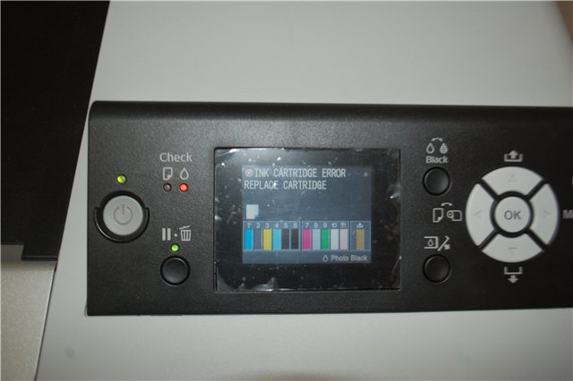

Ситуация следующая: как только вытащу один из картриджей (любой, кроме оранжевого), на дисплее принтера отображается след. картинка
Прикрепленное изображение: 111.jpg
в данном случае я вытащил розовый (11).
после того, как я вставил розовый (11) на место, принтер оживляется, каретка выезжает, через минуту дисплей принтера отображает следующее Прикрепленное изображение: 222.jpg
где якобы какая-то ошибка с оранжевым.
В чем может быть причина?

|    Сообщение #3 Отправлено 26 апреля 2012 - 06:09   root
На картриджах какие чипы установлены? Авточипы? Где покупали?
|    Сообщение #4 Отправлено 26 апреля 2012 - 09:51   a1exander
чипы обычные (в смысле не авто, т.к в комплекте идёт программатор) брал в китае - алибаба.ком (на свою голову нашёл приключений). в чипе дело выходит?
|    Сообщение #5 Отправлено 26 апреля 2012 - 12:22   a1exander
единственное, когда программатор прикладываю к оранжевому чипу, программатор моргает сначала красным потом в конце зелёным, те типа вроде бы он чип определяет нормально...что за хрень? можно у вас чипы отдельно купить или нет?
|    Сообщение #6 Отправлено 04 мая 2012 - 11:35   Alex...
a1exander
Программатор с чипом работает на низких частотах, в принтере частота обмена около 100кГц вот и сбоят чипы. Но эпсон цветочки, в кэнон частота обмена несколько мегагерц, там с авточипами вообще беда.
