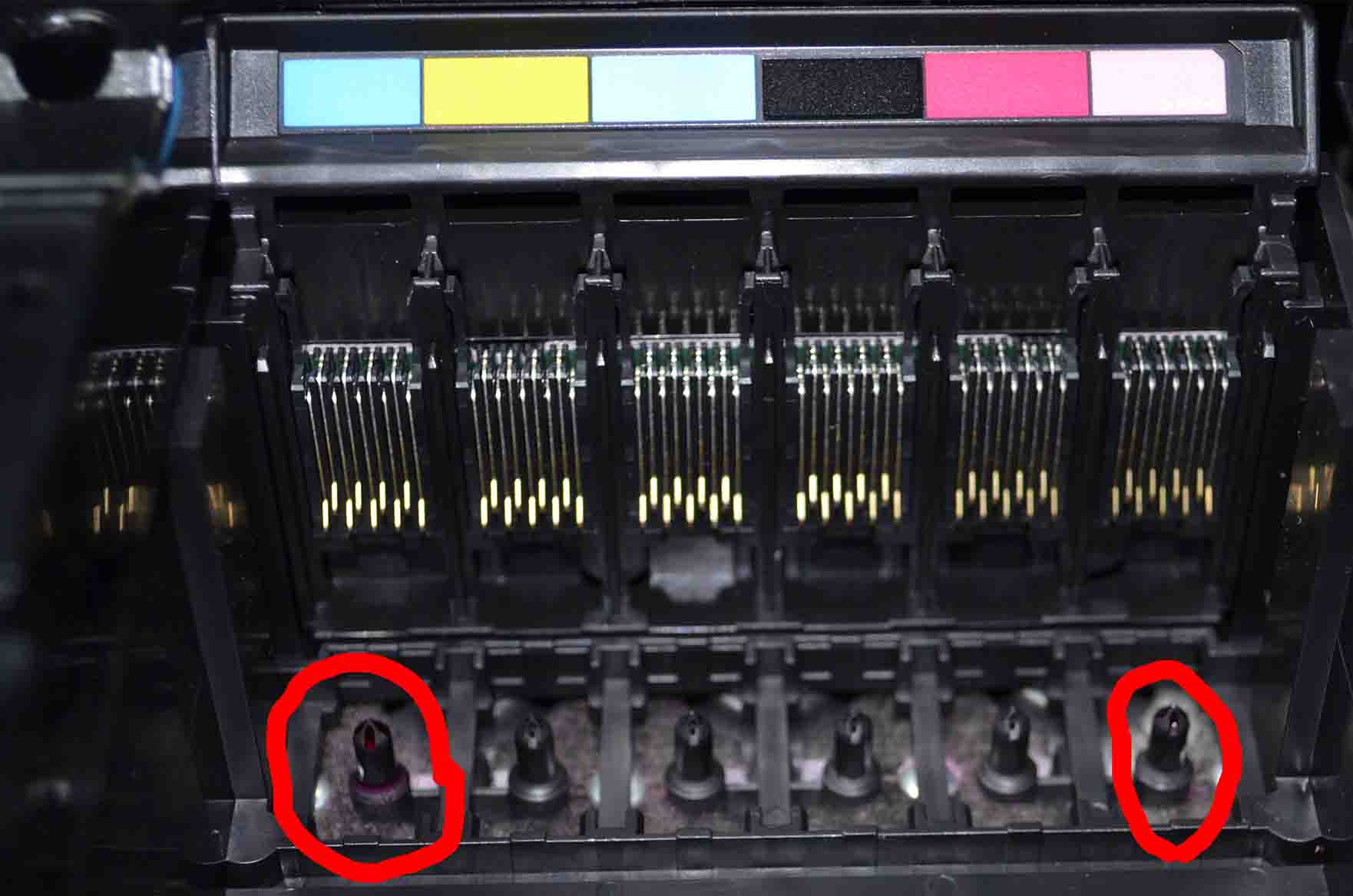

Я уже второй месяц мучаюсь с (PX720-3 недели, потом сдал его по гарантии на обмен, на PX730 поменял) теперь с ним мучаюсь. Лично моё мнение, он печатает классно и действительно быстро, но Я ЗА.....Я ЗАМУЧИЛСЯ С ЕГО ДОЛБАНОЙ КРИВИЗНОЙ на бумаге(и поверьте что только я не пробовал)и разная бумага по толщине и разная по производителям(LOMOND,IST,BURSTEN) и разная по формату. Итог: разорился на EPSON Premium Glossy 500 листов формата 10-15 255g/m за 2000 рублей и о "ужас" он запечатал ровно!!!! НО покупать эту бумагу очень дорого, Что делать?Что делать?Что делать?.... Бумагу тоже плохо берёт, я кстати его в М-ВИ..О БРАЛ и на всех этих принтерах (в местах где картриджи ставятся, на штырьках была обнаружена красная жидкость, ЧТО ЭТО? ) может для консервации дюз или на всех 6 принтерах печатали рекламные брошюры, ведь МВИД.О всё из красного(ценники, брошюры...). Вобщем кто найдет способ как печатать ровно на не оригенальной бумаге тому моя хвала и уважуха. Заранее спасибо.(излил душу)
| Сообщение #39 Отправлено 08 февраля 2013 - 19:46
Технологические остатки после проверки на конвейере. Не берите в голову
