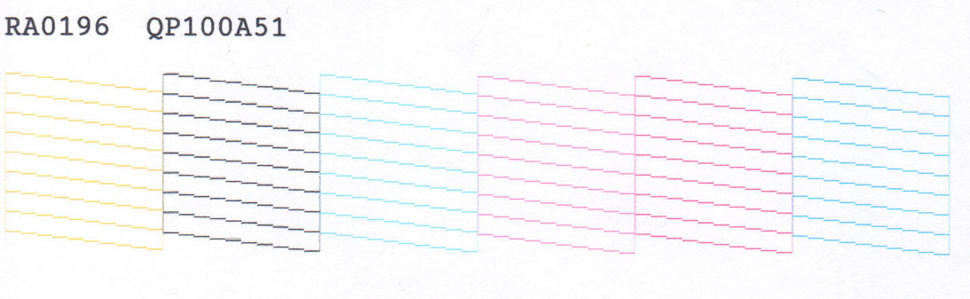

|    Сообщение #8 Отправлено 24 апреля 2012 - 15:50   ledi-ekaterina
Тест дюз
Мда, есть, платная...
|    Сообщение #9 Отправлено 24 апреля 2012 - 17:38   Кавказец
Чернила в унитаз, все дюзы страшно пылят, на чёрном кривоструй, скорее всего чернила либо старые(просроченные) либо изначально перемороженные

|    Сообщение #10 Отправлено 24 апреля 2012 - 21:46   burykin
Откуда видно? Это ж jpg артефакты, ИМХО.

|    Сообщение #11 Отправлено 24 апреля 2012 - 21:51   Кавказец
Просмотр сообщенияburykin сказал:
Какие артефакты jpg??? Там все дюзы пылят, а чёрный вообще кривой!!!
burykin, увелич и хорошенько посмотри скан дюз, надо быть слепым или с хорошего опохмелу чтоб этого не увидеть.
И судя по скану фото в первом посте, причинами артефактов на фото являются пылящие дюзы и чернила не надлежащего качества!!!
|    Сообщение #12 Отправлено 24 апреля 2012 - 23:28   deleted
Тоже не увидел пыления кроме черного. Ну может на LC и есть что-то, но размер таков что не разобрать. Скорее всего артефакты.
